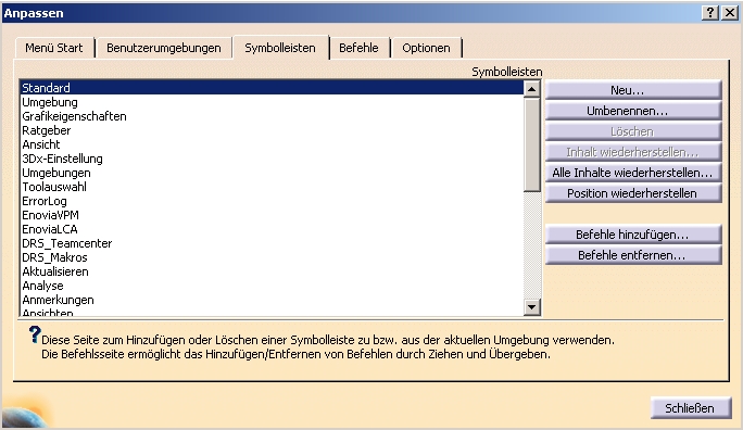

Hallo zusammen..
Langsam kommt es mir echt hoch. Ich benutze etwa 3x die Woche die KIN-Workbench um kleine Animationen zu machen und sobald ich diese Lizenz gezogen habe verschmeisst es mir sämtliche Ordnung die ich in meinen Symbolleisten habe. Selbst "FIX POSITION" nutzt nix..
HASS, kann mir jemand einen Tip geben, der nichts mit Ruhig bleiben zu tun hat???
Danke schonmal im vorraus

Nein kann man wohl nicht..
Sorry für so eine lapidare Antwort, aber meiner Erfahrung nach muss man damit leben dass sich die Tolbars immer verschieben. Kenne dieses Problem auch zu genüge...Aufregen hilft da nicht.. Vielleicht kann aber noch jemand anders was dazu sagen.

Ich habe mir meine Settings, nachdem ich mir alles sauber eingerichtet hatte, in ein extra Netzlaufwerk gespeichert (CatReference und CatSettings). Dann habe ich mir ein Batch-Programm geschrieben, das alle alten Settings löscht und die gesicherten in das richtige Verzeichnis kopiert. Dann noch eine Verknüpfung mit der Batchdatei auf den Desktop und man kann wunderbar wieder seine Grundeinstellungen zurückholen.

Servus,
es ist auch bei mir leider so dass sie plötzlich durcheinander gewürfelt sind.
Da gehe ich unter Anpassen auf Position wiederherstellen und mit der Grundeinstellung komme ich auch ganz gut zurecht.
Gruß Tonga
PS.: Irgendwer hat mir mal gesagt das CATIA immer versucht die Leisten auf die Grundposition zu schieben????

Hallo Mitgeplagte,
nicht nur das Verschieben der Symbolleisten, teilweise außer Reichweite, ist ein Ärgernis. Auch das Arbeiten mit benutzerdefinierten Symbolleisten bereitet immer wieder Probleme.
Der Vorschlag von tobler, sich die funktionssicheren CATSettings zu speichern, scheint im Moment die einzige Notlösung zu sein. Alternativ zu seiner Batchdatei kann das Laden der funktionierenden CATSettings aber auch gleich in der CATEnv-Datei eingetragen sein. Die im CATReferenceSettingPath angegebenen CATSettings, in denen die jeweiligen Veränderungen der Einstellungen protokolliert werden, müssen sich nur vom CATUserSettingPath unterscheiden.

Es müssen natürlich CATUserSettingPath und CATReferenceSettingPath auf den gleichen CATSettings-Ordner verweisen. Dieser Ordner ist mit Schreibschutz zu versehen, wenn eine funktionierende Variante der Einstellungen nicht überschrieben werden soll.
Schrittfolge im Attachment, natürlich nicht für die Experten gedacht.
