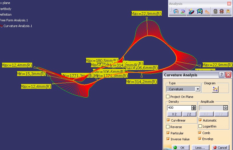

ich muss momentan recht aufwendige Führungskurven für Bauteile entwickeln, die später mittels einer grösseren Anzahl von Skizzen einen komlexen Loft ergeben.
Grundsätzlich gilt bei planaren Führunskurven, dass auch Punktstetigkeiten in Führungskurven vorhanden sein können, bei Raumkurven müssen min. Tangentenstetigkeiten vorherrschen.
Zu starke Krümmungen verhindern die Generierung z.B. eines Lofts oder einer Translationsfläche im Raum.
Ist es möglich vor der Erzeugung eines Lofts sicherzustellen, dass die Führungskurve für die entsprechende Funktion geeignet ist. Was gibt es für Analysemöglichkeiten?

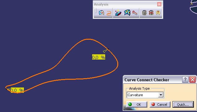

Hallo Svenne,
in der GSD Workbench gibt es zwei Analysemöglichkeiten für Kurven, den "Curve Connect Checker", mit dessen Hilfe Du Kurven bzw. Kurvenzüge auf Überlappung, Distanz, Tangentialität und Krümmungsverhalten untersuchen kannst und die "Curvature Analysis" die den Krümmungsradius als Stachelanalyse darstellt, falls Du das meinst. (siehe Anhänge)
Eine definitive Aussage zur Eignung der untersuchten Kurve für Dein Vorhaben gibt Dir das System allerdings nicht, da heisst es dann ausprobieren und Feintunen  ;o)
