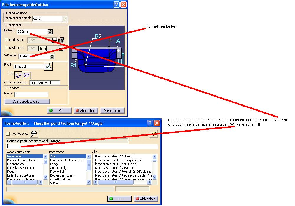

Hallo zusammen
Im Bild seht ihr die Masse die ich habe und ich muss auf den Winkel kommen!
Es geht um die Funktion beim Flächenstempel, Die Höhe 200 ist immer gleich, das System will ja noch den Winkle für den Stempel und da muss ich ja mit dem Sinus der festen höhe und der variablen Länge arbeiten.
Kann mir da jemand helfen?

Wie jetzt??
Wenn Du im Sketcher die Höhe und die Länge eingibst ergibt sich er Winkel doch Automatisch..
Oder was genau ist das Problem ???

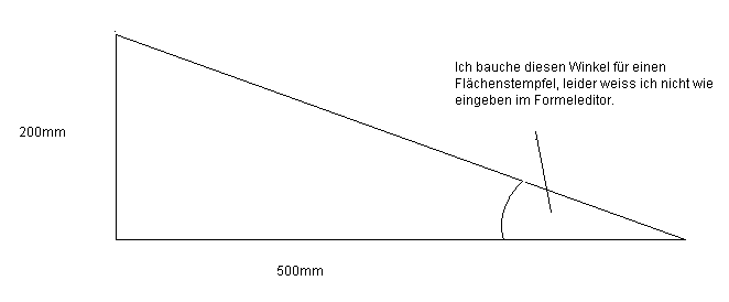

erstellt am: 11. Nov. 2005 17:14    Editieren oder löschen Sie diesen Beitrag!  <-- editieren / zitieren -->   Antwort mit Zitat in Fett Antwort mit kursivem Zitat    Unities abgeben: 1 Unity (wenig hilfreich, aber dennoch)2 Unities3 Unities4 Unities5 Unities6 Unities7 Unities8 Unities9 Unities10 Unities
Hier auf diesem Bild sieht man was ich meine, da wo 10Grad ist, soll ein variabler winkel rein!
Die höhe 200 ist immer gleich, aber die länge kann sich ändern!
Der Winkel soll sich einfach anpassen, wenn ich die 500mm ändere!!

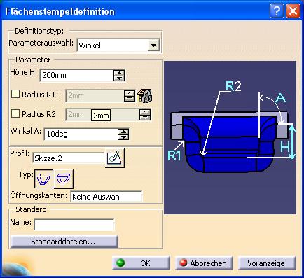

Darf ich nochmal fragen in welcher Workbench das steht ??? Habe das so noch nie gesehen
Aber es sollte doch gehen einfach einen parameter zu definieren und den dann dort zuzuweisen...
Also unten auf das fx klicken, dann Winkel auswählen und die Formel mit den beiden Werten eingeben. danach den sich ergebenden Winkel als formular in Dein Fenster einfügen!!!

im Sheetmetal findest du den flächenstempel!
wie gesagt, wenn ich die formel wissen würde, dann würde ich ja nicht fragen.... wie komme ich auf den winkel??

Ist das nciht einfach Tangens??? Gegenkathete / Ankathete ???
Check das doch mal http://www.mathepower.com/sincostan.php

erstellt am: 11. Nov. 2005 18:31    Editieren oder löschen Sie diesen Beitrag!  <-- editieren / zitieren -->   Antwort mit Zitat in Fett Antwort mit kursivem Zitat    Unities abgeben: 1 Unity (wenig hilfreich, aber dennoch)2 Unities3 Unities4 Unities5 Unities6 Unities7 Unities8 Unities9 Unities10 Unities
Ich hoffe durch diese Grafik, ist es nochmals einfache zum verstehen, was ich meine...

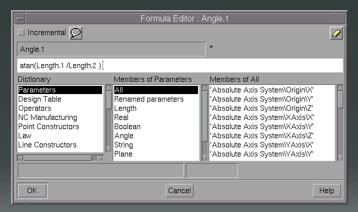

Also...
1.Du legst Deine beiden Längen als Parameter fest.
2. Nun musst Du einfach noch den "atan" aus der Liste auswählen und als Formel atan(länge1/länge2) eingeben... nun sollte das rocken!!!!

RESPECT....
ich habe gedacht, ich hätte sie so eingegeben, aber wollte bei mir nicht klappen....
jetzt funzt es aber...
