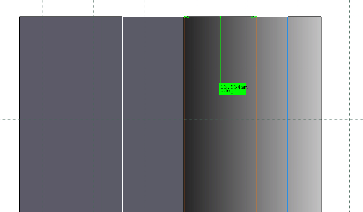

Wenn man sehr V4 nah bleiben möchte würde ich an der gewünschten Stelle eine Plane erzeugen und dann im Sketcher einfach die 3D Geometrie mit der Basisfläche schneiden.. Die Entstandenen Schnitte lassen sich dann messen.
Könnte auch mit "Work on Support" gehen
Hoffe das Bild hilft was

Jo,
das war auch meine Idee.
Danke mal für die super Ratschläge. Werde evtl nächste Woche schon testen können, mit welcher Methode ich zurecht komme.
