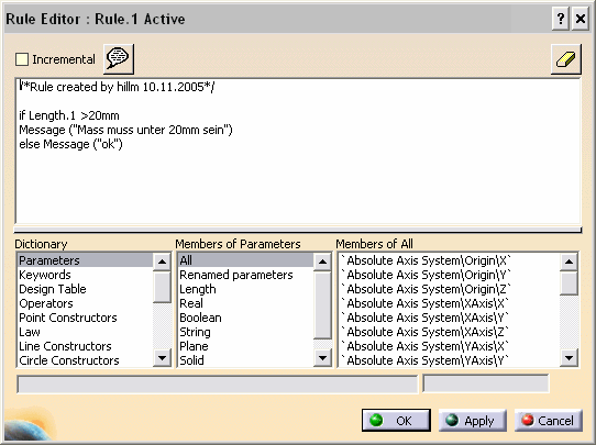

hallo zusammen
ich habe ein riesen problem mit dem pragrammieren einer rule.
ich kann alle möglichen befehel eingeben, aber es läuft nie.
bsp. einer programmierung:
if parameters\length.1>20mm
message("Mass muss unter 20mm sein")
else message ("ok")
warum läuft dies nicht?
wie muss ich vorgehen?
jede idee kann mich weiter bringen!
danke

deine rule sollte in etwa diesen Ablauf besitzen (Beispiel aus OnlineDoku):
if Geometrical Set.1\Point.5.coord(1) > 0mm
Message("Point.5 abscissa is positive")
else
  Geometrical Set.1\Point.5.coord(Point5X, Point5Y, Point5Z)
  Message("Point.5 abscissa is:  # ", Point5X)
...in deinem Fall müsste die Anweisung nach else in geschweifte Klammern stehen.
evtl. auch Grog/Kleinschreibung der Anweisung beachten
Message("Mass muss unter 20mm sein")
else
{Message ("ok")}

Hallo bei'nander!
1.  Geschweifte Klammern braucht man nur, wenn nach dem IF oder ELSE mehrere Zeilen kommen, die in der Schleife abgearbeitet werden sollen. Da Du ja nur jeweils die eine Message ausgeben lässt, sind hier geschweifte Klammern uninteressant
2. Ich nehme mal an, Du hast den Code 1 zu 1 aus der Rule rauskopiert und in Deinen Thread gestellt? Dann lag das Problem nämlich einfach an der Rechtschreibung (auf die man zu 100% achten muss). Der Befehl Message wird nämlich mit einem großen M geschrieben.

Sowas, irgendwas muss wirklich verquert sein. Wenn Du die KWA-Lizenz gezogen hast, wie Du gesagt hast, dann müsstest Du doch auch die Rule anschauen können
Anbei auf jeden Fall das Bild, ist wirklich nix großartiges dabei.

danke für deine rule
ich kann das programm eins zu eins übernehmen. es funktioniert jedoch nicht.
ich glaube irgendwelche einstellungen bei meinem catia sind sch...
