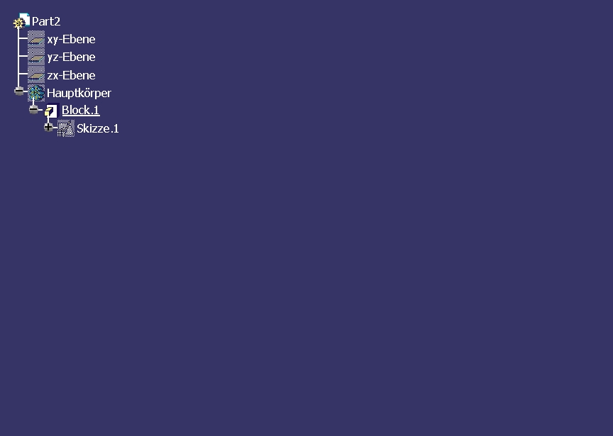

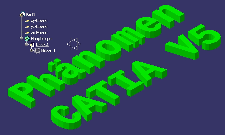

Hi an alle begeisterten CATIA V5 User,
ich hab das ultimative CATIA Phänomen entdeckt.
Part 1 (siehe Bild 1) ist ganz normal gespeichert.
Part 2 (siehe Bild 2) die Geometrie und alles andere wurde ins NowShow geschoben und dann gespeichert.
Die Daten haben denselben Inhalt, wer kann mir jetzt Bild 3 erklären?

wie wurde denn Part2 gespeichert bzw. erzeugt?
-> Save As? (new document?)
-> New from?
Teilweise treten nach meinen Erfahrungen bei einer Kopie ähnliche Effekte auf wie unter MS Office -> eine Kopie entledigt sich ihres Mülls und wird daher kleiner.
Da CATIA V5 keine Informationen über den View Mode speichert, kann ich mir momentan nicht vorstellen, dass ein NoShow solche Effekte hervorruft.

unter R14 mit mehreren Parts getestet & auch mehrmals rekursiv :-)
alle geo im Noshow bzw alles im Show - differenz 18-20%
zugunsten des Noshow-modelles
Modelle waren zwischen von 2000kb bis 50MB gross (solids)
Nachvollziehen kann ich es auch nicht - als Datenbank sollte es ja eigentlich egal sein ob 0 (nichtsichtbar) oder 1 (sichtbar) Steht...
@Power, wenn es die Vorschau wäre , wären es nicht immer 20% bzw je grösser das Modell desto kleiner der Unterschied...

Guten Morgen,
also das Vorschaufenster kann doch nicht mehrere MB groß sein  da die Pixelauflösung nicht so hoch ist.
Das ganze funktioniert übrigens auch wenn ich am ende meines Bauteiles einen Split mache der nur noch einen Streifen von meinen Bauteil übrig läst. Eigentlich ja eine Ebene und ein Befehl mehr im Strukturbaum aber trotzdem kleiner.
Bsp.: Große Klimagehäuse mit an die 1000 Körper, am Schluss einen Split > Modell um mehrer MB kleiner, nachdem ich den Split wieder lösche > Modell wieder größer.
Ich hab auch immer eine Differenz von ca. 10% was die Speichermenge angeht.
Gruß Tonga

andere CAD-Systeme speichern im OLE2-Format ab, das auch von Office verwendet wird. Das hat zur Folge, dass die Dateien größer werden, wenn man sie überschreibt. Beim Speichern in einer neuen Datei wird diese wieder kleiner, da die Dateistruktur neu angelegt wird. Dies scheint mir bei CATIA V5 eindeutig nicht der Fall zu sein.
Außerdem gibt es CAD-Systeme, die neben der Bauteilhistorie (die zum Neuaufbau des Teils heran gezogen wird) ein fertig berechnetes BREP-Modell in der Datei ablegen. Inaktiviere ich dann alle Features oder lege einen Quader komplett über das Bauteil und speichere dann, wird die Datei kleiner, weil das BREP-Modell viel einfacher wird. Ich denke, so etwas trifft auch auf CATIA V5 zu (siehe letztes Posting von Tonga), wenn auch nicht hundertprozentig. Denn ein Stellen ins NoShow ändert nichts an der Feature-Struktur.
Vielleicht sollte hier mal ein Kollege von IBM/Dassault ein paar Worte zum Thema schreiben...
