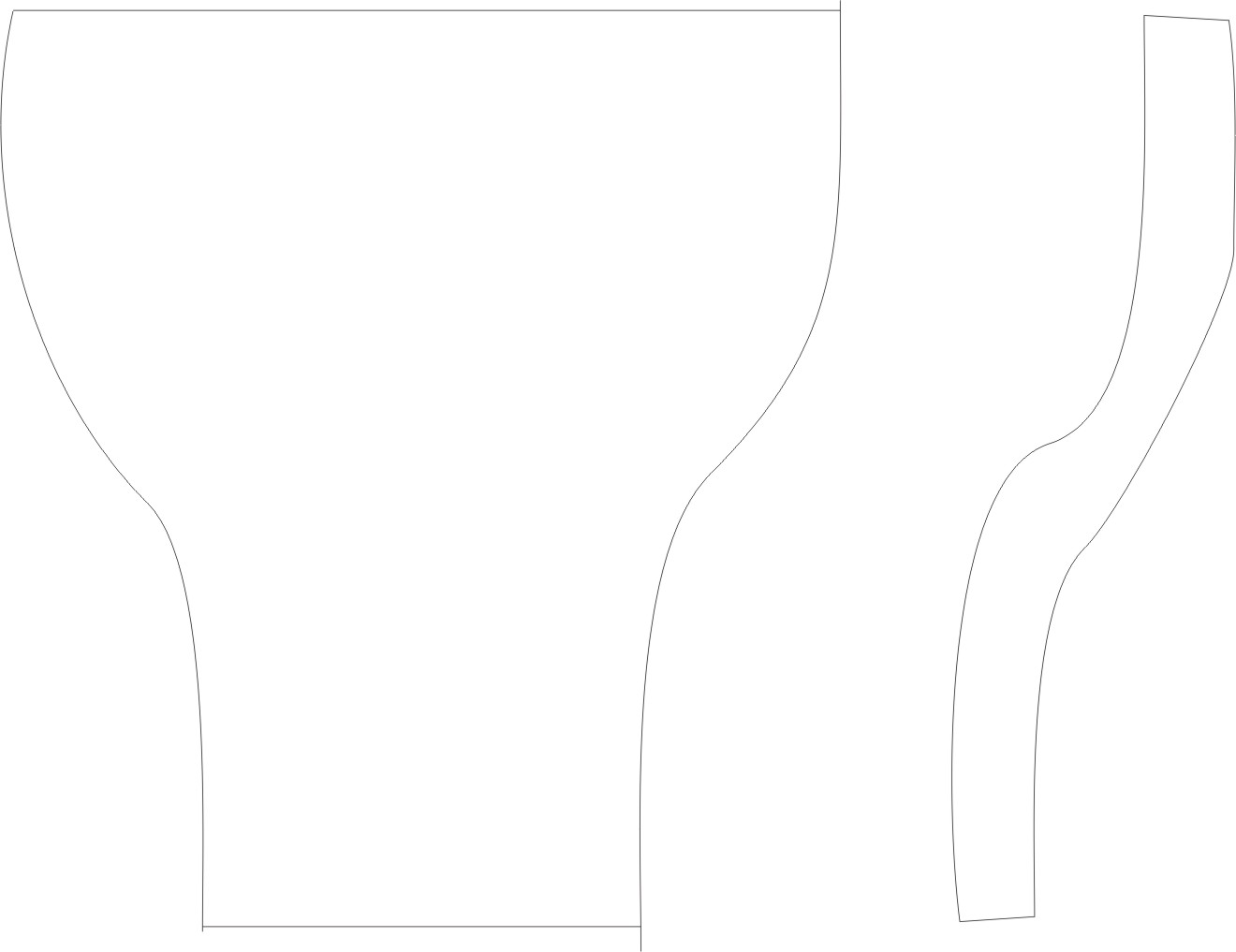

Auch auf die Gefahr hin dass es hier als ordinaere Frage angesehen wird, habe ich eine Frage zum Sheet Metal Design.
Und zwar brauch ich dringend ein Blechteil wie in der Skizze (entschuldigung, musste schnell gehen!).
Das Teil muss in 2 Ebenen gebogen sein. Ich hoffe, das ist so zu erkennen. Links ist die Draufsicht und rechts die Seitenansicht.
Es waere nett wenn mir jemand einen Tip geben kann wie ich das anstelle. Beschaeftige mich erst seit kurzem mit Sheet metal und bin da noch nicht so firm.
Danke schonmal

Habe das Teil nochmal im Part modelliert.
Das Bild zeigt das Ober- und das Unterteil. Dazwischen sollen dann 2 Streben geschweisst werden, so dass ein Kastenprofil entsteht.
Wenn mir jetzt jemand sagen koennte, wie ich das ganze im Sheet metall design hinbekomm waer ich sehr dankbar.

Hallo Nr.4
Zeichne deine Kontur (in der Seitenansicht von deinem Bild mit den Radien)im Sketscher und gehe dann in den Sheet Metal Bereich.
Dort verwendest Du den Befehl Extrusion um deinem Teil deine Länge zu geben.Lege vorher noch die Blechstärke im Blechparameter fest.
Schneide dann in der Vorderansicht mit dem Befehl Ausschnitt deine Kontur heraus.
Ich hoffe Du kommst klar
Mfg Jana1

Hallo Jana,
ich danke dir 1000mal! Hat geklappt.
Hab bis jetzt immer fuer die extrusion den querschnitt des blechs skizziert... das ging natuerlich nicht! ;-)
Danke und schoenen Tag noch. U's sind unterwegs!
