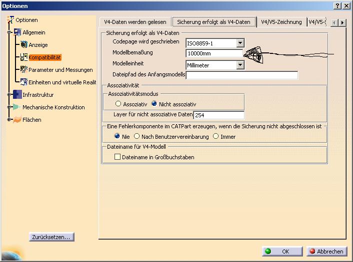

Hallo Ico,
vieleicht müssen die Modelräume übereinstimmen ?
Siehe Bild !
