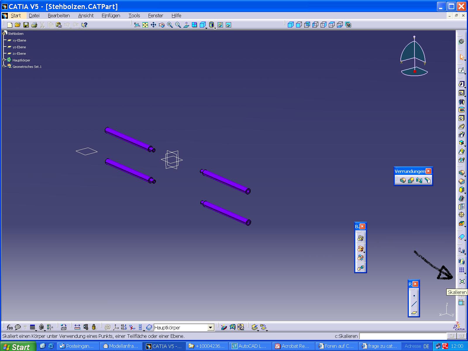

erstellt am: 02. Nov. 2005 12:07    Editieren oder löschen Sie diesen Beitrag!  <-- editieren / zitieren -->   Antwort mit Zitat in Fett Antwort mit kursivem Zitat    Unities abgeben: 1 Unity (wenig hilfreich, aber dennoch)2 Unities3 Unities4 Unities5 Unities6 Unities7 Unities8 Unities9 Unities10 Unities Nur für simon2 10 Unities + Antwort hilfreich
Hallo Simon,
siehe Anhang und mach das ganze 3 mal mit den Hauptebenen als Referenz.
christl
