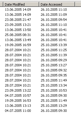

... im Explorer kannst Du Dir den "Date Accessed" anzeigen lassen. Wenn Du das Product öffnest, müssten für alle darin enthaltenen CATParts das aktuelle Datum angezeigt werden.
Dann einfach nach Datum sortieren und alle alten Dateien löschen.
