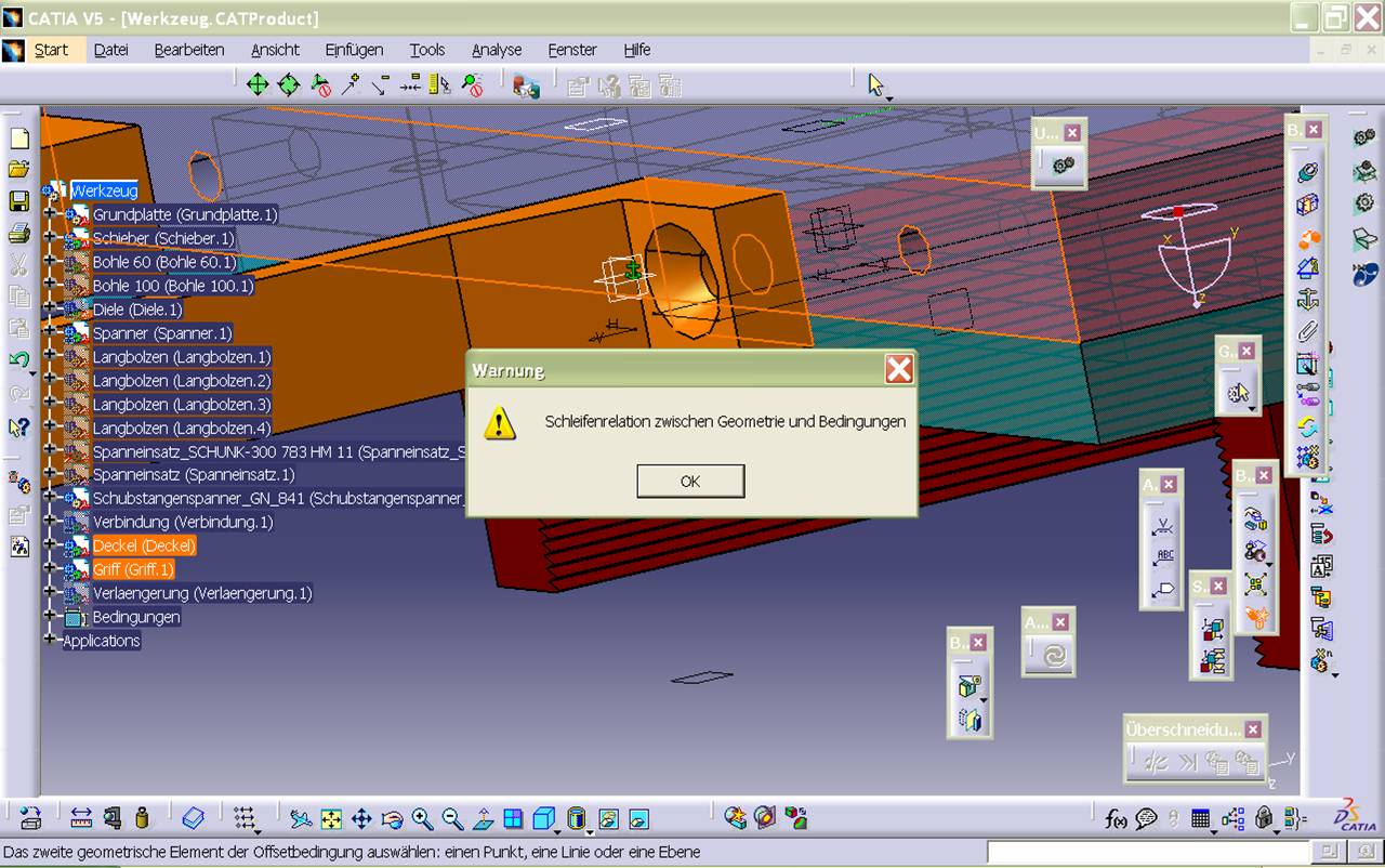

ich möchte,wie im Bild zu erkennen ist, einfach nur ein Teil an ein anders,mit einer Kontaktbedingung verbinden (wie immer).
Aber irgendwie gibt er mir die Meldung raus und er macht es nicht.
Hat jemand eine Ahnung wo ich den Fehler habe,wo ich nachgucken muß ?

Hallo derAufgeregte,
ich will ja nicht sagen, ich hab's ja ...( http://ww3.cad.de/foren/ubb/Forum133/HTML/003843.shtml#000001 )
Aber genau das ist das Ergebnis, wenn man Bedingungen sowohl über die Geometrie (Constraints im Sketch) als auch im Assembly (Baugruppe/Zusammenbau) setzt. Man bekommt einen sogenannten Zirkelbezug, wo sich die Kontur im Part an einer Geometrie außerhalb des Partes ausrichtet und gleichzeitig des ganze Part mittels Assembly-Bedingungen an eine andere Stelle gerückt werden soll.
Problem erkannt?
