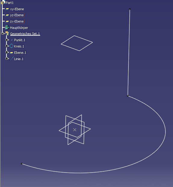

Hallo Catia-Gemeinde!
An besagtes Teil muss ich zwischen den beiden Elementen einen Radius erzeugen. Wie mache ich das am Besten? Später soll aus der Skizze ein Rohr werden.
Vielen Dank schonmal im voraus...

Ich habe mal eine Lösung als Anhang drangehängt. Dank Strukturbaum sollte die Lösung selbsterklärend sein.

Hier ein alternativer Lösungsvorschlag.

@marcodebus: Schöne Lösuhg! Und da noch eine...

Ihr seid sehr kreativ! Respekt und vielen Dank schonmal.
Allerdings scheint die Lösung von marcodebus nicht tangentenstetig zu sein, wenn man z.B. mittels Rippe ein Profil erzeugen möchte.
Die anderen Parts muss ich mir erst noch angucken...

Die Lösung mit der "Ecke" ist auch nicht schlecht, aber hierbei handelt es sich um einen variablen Radius.
Ehrlich gesagt, hätte ich meine Bedingungen etwas ausführlicher beschreiben sollen  - hier nochmal meine Vorgaben: Der Radius muss konstant sein (also überall gleich sein) und die Übergänge müssen tangentenstetig sein, damit ich anschließend einen Draht daraus generieren kann. (z.B. über die Rippenfunktion).

Hi stahly,
Deine Bedingungen waren eingentlich schon klar, nur wie willst Du denn das ausführen? Wenn Du eine "rechtigere" Lösuch findest (falls es die üpberhaubt gibt) poste doch einfach. Das würde mich interessieren.

...tja, ich bin halt auch völlig ratlos!
Wir würden gerne so ein Teil herstellen. Mit einer abgerundeten Polylinie kommt man ja schon recht weit, aber halt nicht weit genug
Danke trotzdem... wenn ich etwas habe, teile ich es sofort mit.

Ein konstanter Radius mit tangentenstetigem Übergang dürfte mathematisch betrachtet hier eigentlich nur bei einem R0 möglich sein, da die Linie den Kreis ja bereits tangiert. Wenn ein größerer Radius tangentenstetig in den Kreis übergehen soll, dann muss die Linie "außerhalb" des Kreises liegen.

Das erklärt natürlich auch, warum ich keine Lösung gefunden habe
Also bleibt mir nichts anderes übrig, als tangentenstetig und mit variablem Radius zu konstruieren.
