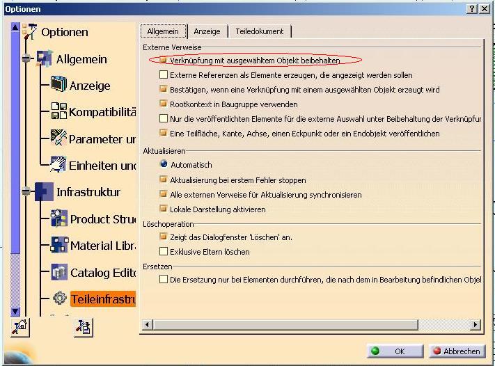

Hallo zusammen.
Hab gerade ein rechteckiges Bauteil mit einer Bohrung in der Mitte
erstellt. Ich habe die Außenmaße mit der Bohrung über den Formeleditor verknüpft.
Soweit so gut.
Nun würde ich gerne einen Bolzen erstellen, der sich mit dem
Durchmesser der Bohrung ändert.
Leider kriege ich die Verknüpfung zwischen dem Duchmesser der Bohrung
und des Bolzens (2. Part) nicht hin.
Hat mir jemand einen Tipp?

erstellt am: 17. Okt. 2005 11:51    Editieren oder löschen Sie diesen Beitrag!  <-- editieren / zitieren -->   Antwort mit Zitat in Fett Antwort mit kursivem Zitat    Unities abgeben: 1 Unity (wenig hilfreich, aber dennoch)2 Unities3 Unities4 Unities5 Unities6 Unities7 Unities8 Unities9 Unities10 Unities Nur für WillyWuff 10 Unities + Antwort hilfreich
Bitte da rein kucken

Hallo Power.
Danke für Deine Bemühungen.
Leider ist dieser Button bei mir aktiviert.
Wenn ich nun das Maß anklicke, auf das ich mich beziehen will,
wird das Maß übernomme.
Aber eben nur das Maß.
Wenn ich nun im 1. Part etwas ändere, übernimmt er diese Änderung
aber nicht in das zweite Part.
Was mache ich falsch?
Ich muss dazu sagen, dass ich bisher keinerlei Erfahrung mit
Beziehungen zwischen Bauteilen habe.
Vielleicht mache ich einen Grundlegenden Fehler?
Willy

erstellt am: 17. Okt. 2005 13:00    Editieren oder löschen Sie diesen Beitrag!  <-- editieren / zitieren -->   Antwort mit Zitat in Fett Antwort mit kursivem Zitat    Unities abgeben: 1 Unity (wenig hilfreich, aber dennoch)2 Unities3 Unities4 Unities5 Unities6 Unities7 Unities8 Unities9 Unities10 Unities Nur für WillyWuff 10 Unities + Antwort hilfreich
das hat mit Veröffentlichung nix zu tun - ohne diese geht auch. Beschreib mal genauer Schritt für Schritt wie Du es machst.

Hallo Power.
Das mit der Veröffentlichung hat mich tatsächlich nicht weitergebracht.
Meine Vorgehensweise:
1. Ich habe den Block mit der Bohrung erstellt und als Part1 abgespeichert.
2. Ich habe eine Welle erstellt.
3. Am Radius der Welle habe ich eine Formel eingefügt und
hierbei versucht, den Radius der Bohrung von Part1 auszuwählen.
Wie gerade beschrieben übernimmt er das Maß der Bohrung.
Er schreibt also in der zweiten Zeile z.B. =40mm
Dies ist dann ja aber keine Variable, sondern ein fester Wert.
Wenn ich also nun die Bohrung im Part1 ändere, passiert im Part2
(Welle) nichts, da fester Wert...
Wenn ich den Radius aswähle fragt er auch, ob ich die Verknüpfung mit
dem ausgewählten Wert beibehalten will. Da drücke ich auch immer ja.
So war mein bisheriges Vorgehen.
Irgendwo hab ich wohl nen zeimlichen Bock drin.
Bin für jede Hilfe dankbar.
Willy

erstellt am: 17. Okt. 2005 13:25    Editieren oder löschen Sie diesen Beitrag!  <-- editieren / zitieren -->   Antwort mit Zitat in Fett Antwort mit kursivem Zitat    Unities abgeben: 1 Unity (wenig hilfreich, aber dennoch)2 Unities3 Unities4 Unities5 Unities6 Unities7 Unities8 Unities9 Unities10 Unities Nur für WillyWuff 10 Unities + Antwort hilfreich
schauh mal da
http://www.encad.de/index.php?id=400&backPID=391&tt_news=75
"Links zwischen zwei Parts"
Am  Anfang steht genau beschrieben was zu tun ist. Hoffe das hilft.

Hallo Power.
Ist zwar etwas umständlicher als erhofft, geht aber.
Und das ist doch mal die Hauptsache.
Ich danke Dir.
