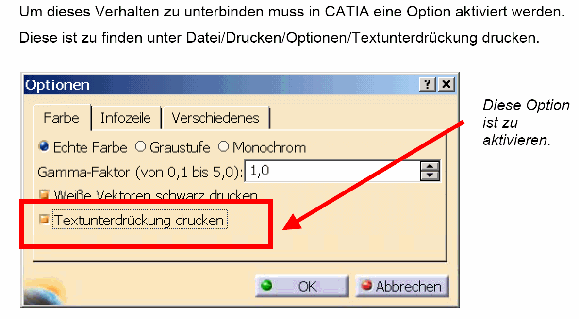

Habe das Problem, dass die Schraffur in Zeichnungen bei Text oder Bemassung zwar unterbrochen wird, jedoch nicht so gedruckt wird.
Wo liegt das Problem ?

Guten Morgen,
siehe Bild
Gruß Tonga

Das Problem liegt in den Druckeinstellungen:
File - Print - und hier rechts unten unter Options... - Color - Print with Text Blanking
Soll natürlich heißen, dass es nur eingestellt werden kann, wenn Du direkt druckst, ist nicht möglich, wenn Du Safe/Safe As... machst.
