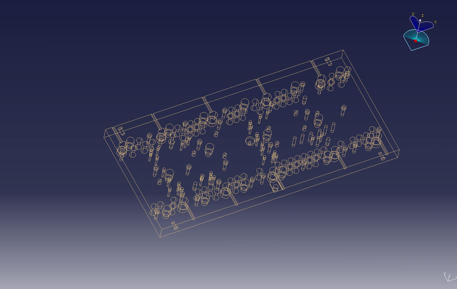

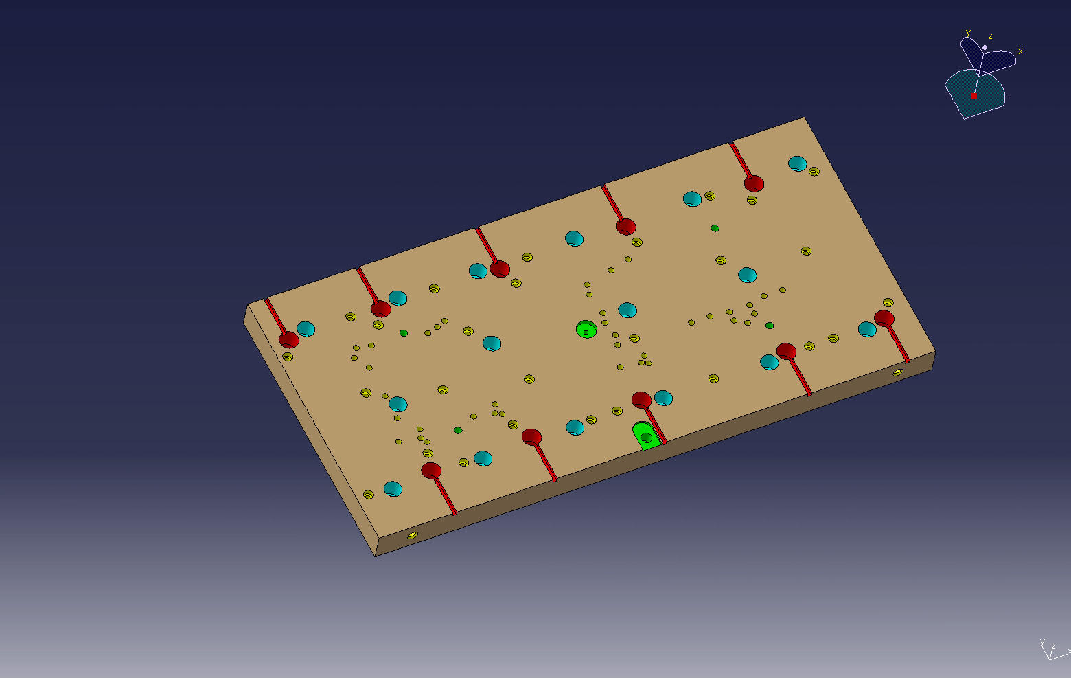

hab eine Frage zum Render Style. Ich habe einen Body, in dem mehrere Bohrungen, Taschen usw. mit verschiedenen Farben dargestellt sind(Bild 1).
Wenn ich nun zum Wireframe-Modus (NHR) wechsel, wird aber nur die Farbe des Bodies angezeigt  (Bild 2).
Gibt es eine Einstellung in den Options, um auch im Wireframe-Modus die Farben der Bohrungen beizubehalten, so wie es in CATIA V4 auch üblich war?
Danke für Eure Hilfe

Hallo Zwenne,
hilft Dir vielleicht eine Darstellung wie in dem beigefügtem Beispiel weiter (schattiert+wireframe) ?
Gruß, Holger

Hallo Holger,
leider bringt mich das auch nicht weiter, da mein Zusammenbau aus ca. 8 solcher Platten und ca. 500 weiteren Einzelteilen besteht. Und dann würde man nur noch schwarze gestrichelte Linien sehen.
Ich verstehe nicht warum Dassault eine so nützliche Ansicht aus V4 nicht in V5 übernimmt, denn in großen Baugruppen mit etlichen Taschen Bohrungen usw. ist die Drahtgitter-Ansicht die übersichtlichste, allerdings merhfarbig.
Na ja kann man halt nichts machen.
Trotzdem Danke
