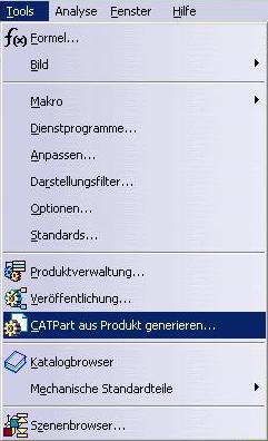

Hi Romana,
das kommt darauf an welchen Release benutzt Du. Seit R14 ist der Befehl da zu finden (Bild). Ansonsten findest Du mit Suchfunktion ausführliche Anleitung wie man das freigeben kann.
Power
