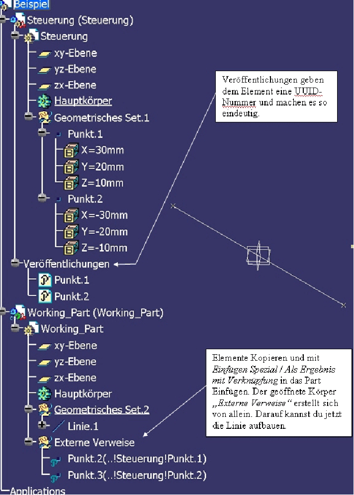

ich brauche mal eure hilfe zum parametrischen design mit v5.
als hauptparameter wollte ich punkte in einem part "gitter"
definieren.
alle weiteren parts wollte ich bezueglich des gitters definieren.
das funktiniert nur bedingt. ich kann zb eine linie zwischen
einem punkt aus gitter und einem neuen punkt definieren. jedoch
haengt die linie nicht am punkt aus gitter sondern liegt nur am ort,
dh wenn ich den punkt im gitter aendere, passiert bei der linie
nichts.
kann mir jemand weiterhelfen, wie man mehre parts bezueglich einem
gitter definieren kann?
gruss.

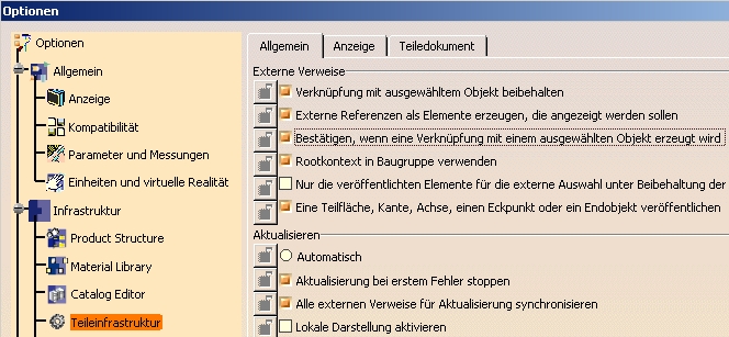

erstellt am: 10. Okt. 2005 11:29    Editieren oder löschen Sie diesen Beitrag!  <-- editieren / zitieren -->   Antwort mit Zitat in Fett Antwort mit kursivem Zitat    Unities abgeben: 1 Unity (wenig hilfreich, aber dennoch)2 Unities3 Unities4 Unities5 Unities6 Unities7 Unities8 Unities9 Unities10 Unities Nur für sportgoofy 10 Unities + Antwort hilfreich
Um diese assoziative Option nutzen zu können sollte sie auch in den Tools Optionen eingestellt, aktiviert sein, so z.B. unter Part Infrastructure. Dann dazu noch eine Frage, wie willst du das Gitter mit den anderen Elementen verbinden, in einem Part oer in einer Produktstruktur?
Für das Part ist lediglich entscheident, dass du die Geometrie nicht als Datum (mit Blitz, also 'tot') erzeugst.

erstellt am: 10. Okt. 2005 11:44    Editieren oder löschen Sie diesen Beitrag!  <-- editieren / zitieren -->   Antwort mit Zitat in Fett Antwort mit kursivem Zitat    Unities abgeben: 1 Unity (wenig hilfreich, aber dennoch)2 Unities3 Unities4 Unities5 Unities6 Unities7 Unities8 Unities9 Unities10 Unities Nur für sportgoofy 10 Unities + Antwort hilfreich
Bild 1 sin Optionen die du einstellen mußt.
Bild 2 ist ein Beispiel.
Gruß Tonga

erstellt am: 10. Okt. 2005 12:00    Editieren oder löschen Sie diesen Beitrag!  <-- editieren / zitieren -->   Antwort mit Zitat in Fett Antwort mit kursivem Zitat    Unities abgeben: 1 Unity (wenig hilfreich, aber dennoch)2 Unities3 Unities4 Unities5 Unities6 Unities7 Unities8 Unities9 Unities10 Unities Nur für sportgoofy 10 Unities + Antwort hilfreich
einen noch aber denn ist schluß :-)

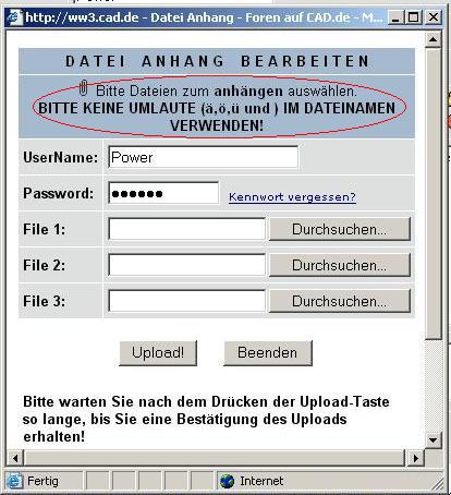

Power
Sehen Sie sich das Profil von Power an!   Senden Sie eine Private Message an Power  Schreiben Sie einen Gästebucheintrag für Power
Beiträge: 1077
Registriert: 08.11.2004
NX12, CATIA V5
erstellt am: 10. Okt. 2005 13:09    Editieren oder löschen Sie diesen Beitrag!  <-- editieren / zitieren -->   Antwort mit Zitat in Fett Antwort mit kursivem Zitat    Unities abgeben: 1 Unity (wenig hilfreich, aber dennoch)2 Unities3 Unities4 Unities5 Unities6 Unities7 Unities8 Unities9 Unities10 Unities Nur für sportgoofy 10 Unities + Antwort hilfreich
...eigentlich Umlaute in Namen sind verboten...
