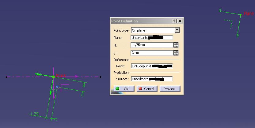

Moin V5ler,
folgendes Problem:
Ich habe in einem PowerCopy(PC) einen Punkt mit "point on plane" erzeugt und ihm einen v und h Wert zugeordnet. Setze ich nun dieses PC in ein anderes CATPart ein, und zwar auf ein x-beliebiges Achsensystem bezieht sich der v und h  Wert trotzdem auf das absolute Achsensystem. Ich habe sogar den Punkt im PC isoliert und bekomme dieses Ergebnis.
Meine Vermutung ist das das hier ein Bug ist. Ich arbeite sehr viel mit PCopies, habe das aber noch nicht gesehen. Schaut bitte mal das Bild an.
Danke an Alle

Hallo plus8.
versuche mal dem PC ein Achsensystem mitzugeben, das du direkt 1:1 auf das neue Achsensystem positionierst.
Das könnte helfen.
Mehr fällt mir auch nicht ein.

Hallo und Danke
habe das probiert - gleiches Ergebnis.Bei einer Punkterzeugung
kennt V5 anscheinend nur ein einziges "absolute axis system"
Trotzdem Danke

Hallo plus8,
scheint mir eigentlich logisch, daß der Nullpunkt einer Ebene die Projektion des absoluten Nullpunktes ist. Daraus folgere ich, daß Du zur Positionierung des Punktes in der Ebene nicht Maße zu H und V setzen solltest, sondern zu Elementen, die Du mit dem Powercopy übergibts, z.B. Ebenen oder einen Punkt im 3D.
Dies sollte funktionieren, (denke ich,) wenn CATIA ?lizensbedingt? nicht wieder etwas bei Übergeben vergißt, wie z.B. die  Gewindedefinition metrisch.
