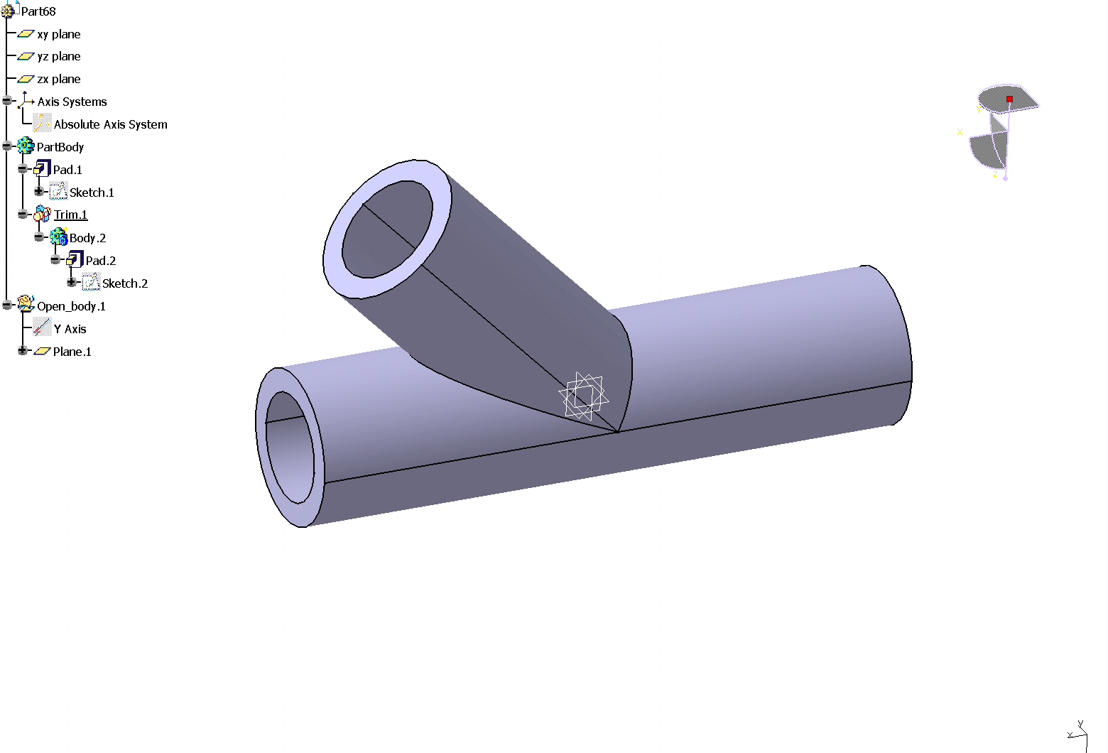

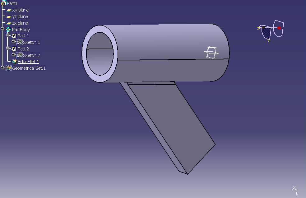

Hallo Zusammen
ich möchte gerne auf ein Rohr-mantelfläche eine Rohrstrebe mit einen Winkel von 45° machen nur läßt sich die Fläche in Catia nicht anwählen. Bin sehr frisch in diesem Gebiet und möchte mich im voraus dafür danken.

Hallo Knot,
hast du etwas ähnliches gemeint?

Hallo Daniel
Genau das habe ich gemeint zwar soll der vierkant ein rohr sein

Hallo knot,
zeichne auf eine neuen, senkrecht liegenden skizze eine linie mit deinem winkel zu achse des rohrs. konstruiere eine ebene (senkrecht zur kurve) auf den aussen liegenden endpunkt dieser linie. die neue ebene kannst du nun für dein rohrprofil benutzen, und den block bis zum nächsten erstellen.

Hallo knot,
Ich würd die beiden Rohrprofile in 2 getrennten Body´s konstruieren und dann mit einer Boolean Operation (Union Trim) zusammenbauen.
