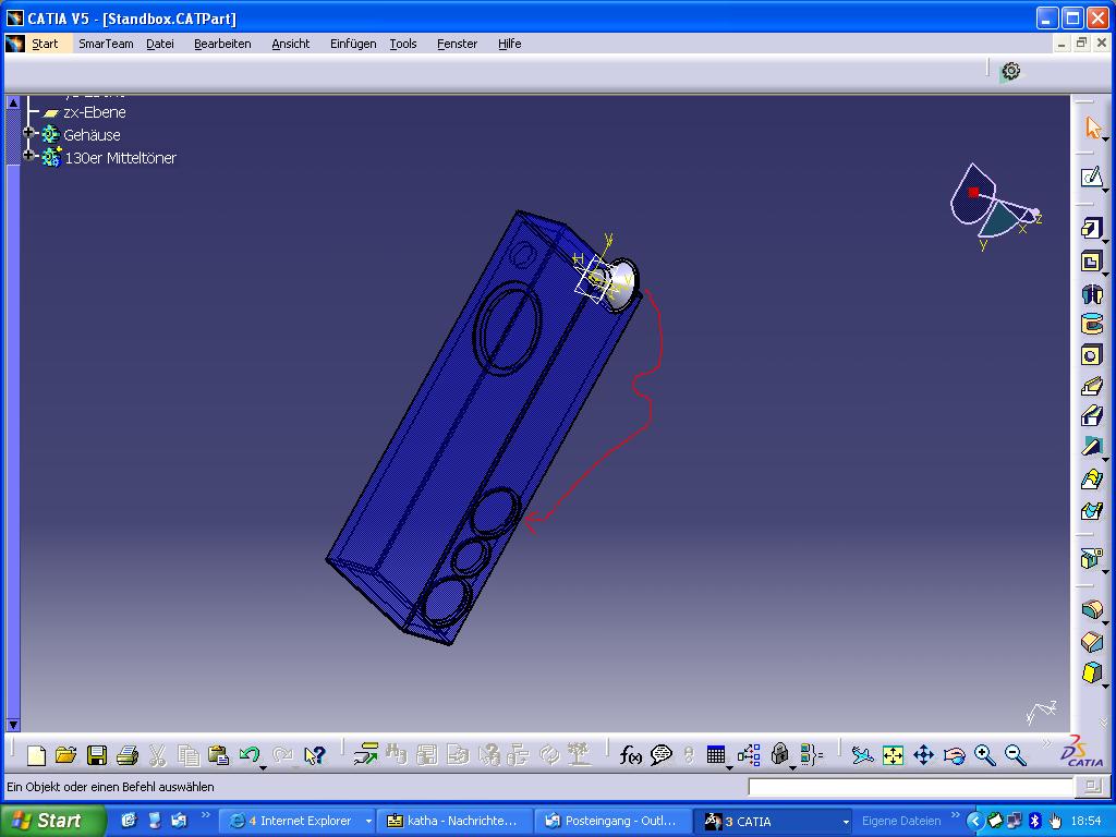

Ich würde gern wissen wie ich ein nachträglich eingefügtes Objekt (es wird ja im Kreuz eingefügt!) von dort aus an die bestimmte position versetz?

das Problem ist nicht genau genug beschrieben. Ist das Objekt Geometrie in einem Bauteil oder eine Komponente in einer Baugruppe? Zweckmäßig Screenshot anhängen.

so hier der Lautsprecher muss gedreht und versetzt werden!

so wird eigentlich prinzipiell nicht konstruiert. Es ist eine Baugruppe (Product) zu erzeugen. In diese wird zunächst das Bauteil Gehäuse als vorhandene Komponente eingefügt und auf Baugruppenebene mit "Komponente fixieren" im Raum "verankert".
Danach die vorhandene Komponente Lautsprecher einfügen  (würde in praxi eigentlich auch eine Baugruppe sein), mit dem Kompass grob positionieren und dann mit entsprechenden Bedingungen die Position im Gehäuse definieren.

Trotzdem hat kle schon recht: alles was in echt ein Einzelteil ist macht man in Catia normalerweise auch als Einzelteil (Catpart) und nicht nur als eigenen Body. Und die ganzen Einzelteile baut man dann in einem Produkt zusammen. Erst so kannst Du sie dann auch über Constraints positionieren bzw. mit dem Compass verschieben.
Aber die ersten Tage ist es normal dass man erstmal probiert alles in einem Part zu konstruieren.
Probier das mit dem Produkt aber mal aus: mach den Lautsprecher in einem eigenen CATPart und bau das dann mit dem Gehäuse in einem Produkt zusammen.

wie erstell ich denn so ein Produkt?

File-New-Product.
Dort baust Du dann die beiden Catparts über Insert Existing Component ein.

ok, hat geklappt!
Aber das ausrichten mit dem Manipulations tool ist recht umständlich!

das Ausrichten mit dem Manipulator ist doch ganz einfach. Im Attachment 2 Seiten, die vielleicht weiterhelfen.
