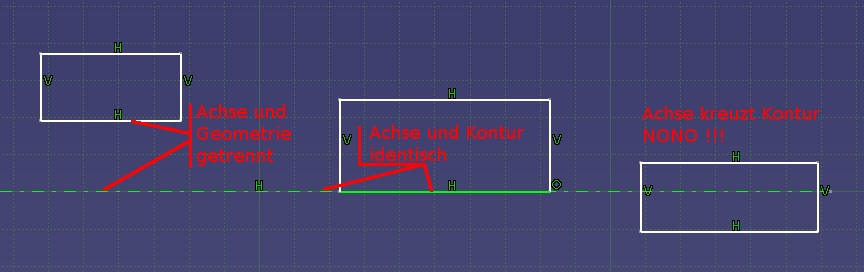

erstellt am: 04. Okt. 2005 12:02    Editieren oder löschen Sie diesen Beitrag!  <-- editieren / zitieren -->   Antwort mit Zitat in Fett Antwort mit kursivem Zitat    Unities abgeben: 1 Unity (wenig hilfreich, aber dennoch)2 Unities3 Unities4 Unities5 Unities6 Unities7 Unities8 Unities9 Unities10 Unities Nur für Jackass1983 10 Unities + Antwort hilfreich
Ich wuerde mal sagen, wenn die Analyse sagt, dass die Skizze geschlossen ist, dann ist sie es auch.
ABER: Wie sieht es denn mit der Achse aus ?  Liegt die innerhalb der Geometrie ? Das darf nicht sein. Die Achse darf die Geometrie maximal beruehren (also eine Kante der Kontur darf die Achse sein), aber die Kontur darf die Achse an keiner Stelle schneiden bzw. kreuzen.
Schau mal auf das angehaengte Bild dazu.
Ach ja, noch was,  versuch mal die Skizzen moeglichst nicht zu verrunden, sondern dies erst am Koerper. Dies ist stabiler und aenderungsfreundlicher. Wird von allen alten hasen empfohlen

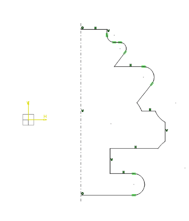

erstellt am: 04. Okt. 2005 17:36    Editieren oder löschen Sie diesen Beitrag!  <-- editieren / zitieren -->   Antwort mit Zitat in Fett Antwort mit kursivem Zitat    Unities abgeben: 1 Unity (wenig hilfreich, aber dennoch)2 Unities3 Unities4 Unities5 Unities6 Unities7 Unities8 Unities9 Unities10 Unities
So, ich hab eine abgespeckte version zum Kreisen bekommen!
Ich hab in dem angehangenen Bild mal im Paint mit roten stift die änderungen gemacht die ich gern machen würde, aber wenn ich das mach klappt das kreisen nicht mehr! weil ich das leider so nicht mit dem "profil" tool machen kann!
Das ganze soll ein schnitt durch einen Lautsprecher darstellen, aber ich bekomm die Polkappe sowie die Sicke nicht hin!(bekomm ich aber dann kreist es nicht mehr!)
Cheers Mark

erstellt am: 05. Okt. 2005 10:14    Editieren oder löschen Sie diesen Beitrag!  <-- editieren / zitieren -->   Antwort mit Zitat in Fett Antwort mit kursivem Zitat    Unities abgeben: 1 Unity (wenig hilfreich, aber dennoch)2 Unities3 Unities4 Unities5 Unities6 Unities7 Unities8 Unities9 Unities10 Unities Nur für Jackass1983 10 Unities + Antwort hilfreich
Bingo, das Bild hat es gebracht.
Du hast Punkte in Deiner Skizze, diese Punkte sind bei Dir keine Hilfselemente.
Sobald Punkte in der Skizze sind, hat CATIA Probleme, die Kontur zu drehen, weil er aus Punkten keine Flaechen oder Solidelemente machen kann.
Ach ja Abhilfe: Punkte selektieren und zu Konstruktionselementen machen (das Icon dazu ist in den Sketch-Tools).
Hope this helps.
Beste Gruesse
Catrin

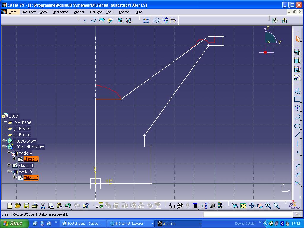

ich hab dasselbe Problem, jedesmal kommt diese Fehlermeldung, doch wenn ich daraufhin in die Skizze wechsle, und diese dann wieder schliesse, wird die Welle ohne Probleme erzeugt. Laut Skizzieranalyse ist die Kontur geschlossen. Ich kann mir nicht erklären woran das liegt, habt ihr eine Idee?
Aso, noch was vergessen, wenn der Fehler kommt, und ich dies Skizze öffne, ist sie komplett weiss, und erst wenn ich sie schliesse und dann wieder öffne wird die Kontur grün angezeigt.
