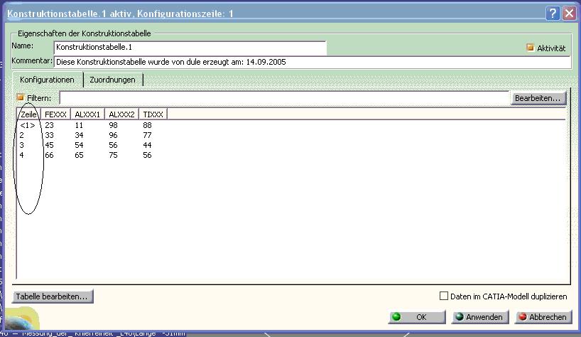

Hallo Leute,
wie kann ich in einer Konstruktionstabelle(siehe Bild) die Zeilen <1>,<2>,<3>,<4> umbenennen in Wörter,z.B. Dichte,E-Modul,Schmelzpunkt,Preis???????
wer kann mir helfen???
Danke im Voraus

die Zeilen beziehen sich auf eine bestimmte Variante eines Bauteils. Da lässt sich nichts ändern. Wenn ich Deine Frage richtig interpretiere, benötigst Du weitere Spalten mit den Parametern für Dichte, E-Modul etc. welche für die verschiedenen Varianten unterschiedliche Werte annehmen können.

du hast mein Problem erkannt...ja ich wollte gerne einige Materiallien aufzählen und dann die dazu gehörige Dichte, E_Modul,etc.
also nicht möglich???gut, kann man nichts machen.danke trotzdem!

die Zeilenzahl steht nur in der CATIA-Konstruktionstabelle. Viel besser arbeitet es sich mit der Exceltabelle.
In die Exceltabelle lassen sich problemlos nachträglich weitere Varianten und Parameter, auch zusätzliche Tabellenblätter für interne Excelberechnungen einfügen.
Bei Ausrichtung "Horizontal" weitere Varianten in Spalten, neue Parameter in zusätzlichen Zeilen.
Nachdem die Exceltabelle geschlossen ist, Tabelle in CATIA durch Doppelklick öffnen. Im Register "Zuordnung" die neuen Parameter der Exceltabelle den CATIA-Parametern zuweisen.
