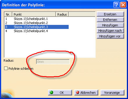

lt. V5 Doku soll bei der Funktion "Polylinie" auch die Eingabe von Verrundungen möglich sein. Das Eingabefeld "Radius" bleibt jedoch ausgegraut, d.h. es kann keine Eingabe vorgenommen werden. Habt ihr einen Tipp? (Siehe Anhang)
Gruss Scuba

versuch's mal mit dem Schalter "Polylinie schliessen".

klar habe ich auch mal "Polylinie schliessen" ausprobiert, aber zum einen ist diese Funktion nicht immer gewünscht, und zum anderen steht das inaktive Feld "Radius" trotzdem nicht zur Verfügung.

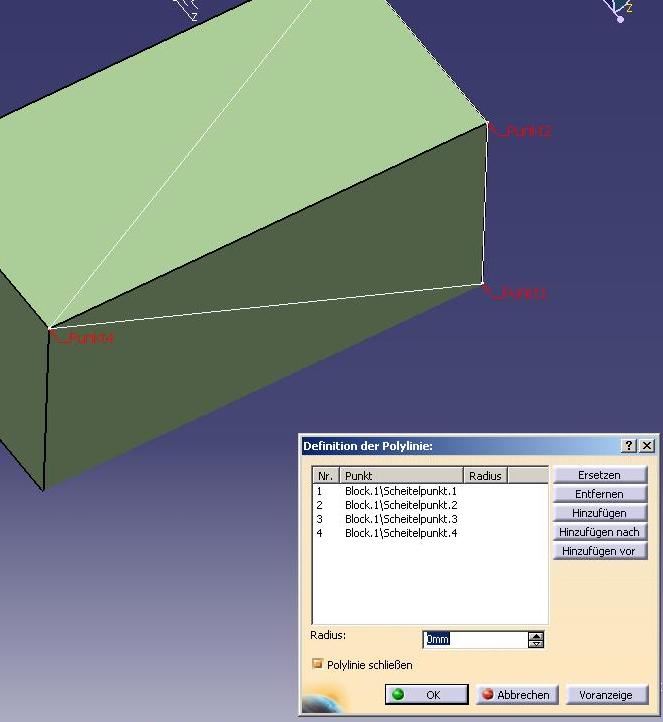

bei mir geht das... (siehe Bild)

habs auch schnell ausprobiert und wie mir scheint, spielt es eine Rolle, ob die Punkte alle in demselben Sketch erstellt wurden, oder ob sie entweder in verschiedenen Sketches liegen oder sogar Flaechen- oder Koerpereckpunkte sind. Liegen alle Punkte in einem Sketch, kann kein Radius vorgegeben werden...
Gruss, Karin

ich wollte das Problem schon auf das Service Pack schieben, aber wie ich sehe verwendest Du ja das gleiche - V5 R14 SP05. Mit V5 R12 SP06 klappt es bei mir auch einwandfrei.
