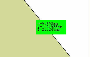

Hi Forum,
Ich wuerde gerne in der gruenen Anzeigebox, die bei einer Messung angezeigt wird, Gerne einstellen, welcher Wert /welche Werte darin angezeigt werden sollen. Ich wuerde z.B. gerne nur den Z-Wertsehen oder nur den X-Wert.
Ich meine das schonmal gesehen zu haben, dass zumindest alles angezeigt wird, was man misst, also winkel, x,y,z und maximaler abstand etc. aber ich finde nicht heraus, wo man es einstellen kann.
beste gruesse,
stets der christoph

Hallo Christoph,
die Messung kann unter 'Customize' eingestellt werden. Da kannst du an/abhaken was du sehen willst oder nicht.
Allerdings ist mir nicht bekannt dass man nur den Z-Wert sehen kann, meines erachtens entweder alle Komponenten oder nix.
Andreas

Ich habe mir gedacht, ich zeige nochmal ein Beispiel, damit man weiss, was ich mit dem "gruenen Anzeigefenster" meine:
In dem Fenster von der Messung, sieht man alle komponenten und punkte und so weiter. aber das gruene kleine kaestchen zeigt nur die direkte entfernung zwischen den 2 punkten an (1035.206mm), an denen gemessen wurde. aber gerade dort haette ich gerne die aufteilung in komponenten.
weiss jemand, wie man das einstellen kann?
liebe gruesse, stets der christoph

Das kannst DU wohl nur lösen indem Du auf die einzelnen Punkte ein measure machst. Dort wird dann (wenn es richtig in der conf. steht) angezeigt !!!!
Ich denke nicht das DU an dem Maß direkt irgendwelche Komponenten anzeigen lassen kannst, zumal das Maß ja auch planar zu sein scheint...
RTFMRead the f... manual (Lies doch bitte das Handbuch)!!!!!!

Meinst Du so eine Einblendung????
Das geht nur wenn Du einen Punkt bemaßt.

also nur bei Punkten.... zu bloede., dass das nicht auch fuer die komponenten machbar ist.
