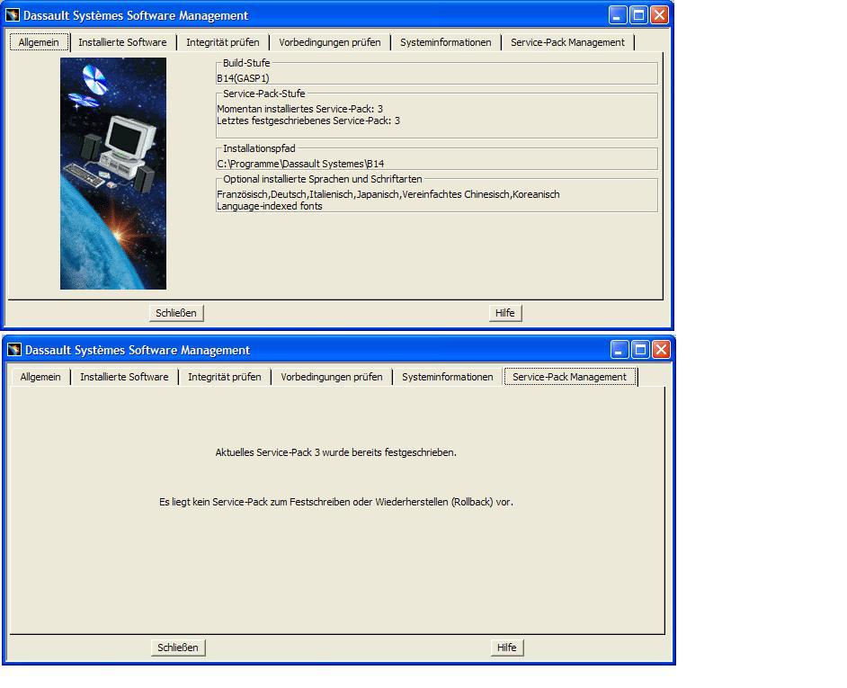

Also Jungs,
ich brauch echt eure Hilfe und nen guten Tip!
Im Anhang seht ihr wie es bei uns aussieht.
Ich bekomme nicht die Möglichkeit, einen HF zu installieren...:-(
Dank und Gruß
Lui
myTea
Ingenieur Fahrzeugtechnik
Sehen Sie sich das Profil von myTea an!   Senden Sie eine Private Message an myTea  Schreiben Sie einen Gästebucheintrag für myTea
Beiträge: 1344
Registriert: 22.07.2002
Catia V6 2014
erstellt am: 13. Sep. 2005 14:54    Editieren oder löschen Sie diesen Beitrag!  <-- editieren / zitieren -->   Antwort mit Zitat in Fett Antwort mit kursivem Zitat    Unities abgeben: 1 Unity (wenig hilfreich, aber dennoch)2 Unities3 Unities4 Unities5 Unities6 Unities7 Unities8 Unities9 Unities10 Unities Nur für CATHU 10 Unities + Antwort hilfreich
In dem zweiten Bild musst Du auf "festschreiben" clicken. Erst wenn das ausgeführt wurde kannst Du den HF installieren.

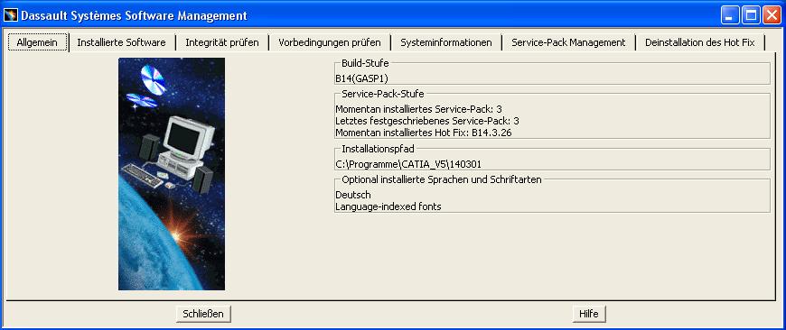

CATHU
Techn.Zeichner
Sehen Sie sich das Profil von CATHU an!   Senden Sie eine Private Message an CATHU  Schreiben Sie einen Gästebucheintrag für CATHU
Beiträge: 61
Registriert: 16.07.2004
erstellt am: 13. Sep. 2005 15:23    Editieren oder löschen Sie diesen Beitrag!  <-- editieren / zitieren -->   Antwort mit Zitat in Fett Antwort mit kursivem Zitat    Unities abgeben: 1 Unity (wenig hilfreich, aber dennoch)2 Unities3 Unities4 Unities5 Unities6 Unities7 Unities8 Unities9 Unities10 Unities
so, hier nun das neue Bild, nur leider wieder kein Reiter für HF :-((( so eine kacke!
Axel.Strasser
Beiträge: 4107
Registriert: 12.03.2001
erstellt am: 13. Sep. 2005 19:10    Editieren oder löschen Sie diesen Beitrag!  <-- editieren / zitieren -->   Antwort mit Zitat in Fett Antwort mit kursivem Zitat    Unities abgeben: 1 Unity (wenig hilfreich, aber dennoch)2 Unities3 Unities4 Unities5 Unities6 Unities7 Unities8 Unities9 Unities10 Unities Nur für CATHU 10 Unities + Antwort hilfreich
Nun jetzt hast Du den Zusatnd erreicht in dem Du den HF installieren kannst. Deinstallieren kannst Du ihn nicht da er nicht installiert ist und deswegen siehst Du auch keinen Reiter oder sehe ich das Problem nicht mehr .
Axel

Hallo Leute,
jetzt mal ein Feedback zu meinem Problem.
Als erstes haben wir herausgefunden, das dass heruntergeladene HF defekt war! Es haben ca. 200KB gefehlt, und das waren genau die StartHF.exe Dateien...:-(
Dazu kam, das unser Entpacker die .CAB nicht richtig öffnen bzw. entpacken konnte! Mit UltimateZIP konnte ich dann wenigstens die Datei entpacken worauf ich dann gemerkt habe, das die StartHF gefehlt haben!
@Alex, absurd? JA! Vorallem das der download vom HF nicht korrekt ging! :-)
Aber nun funktioniert es einwandfrei und die HF sind aktualisiert und installiert!
Vielen Dank an alle und die nächste Frage kommt bestimmt :-)
LG
Lui
