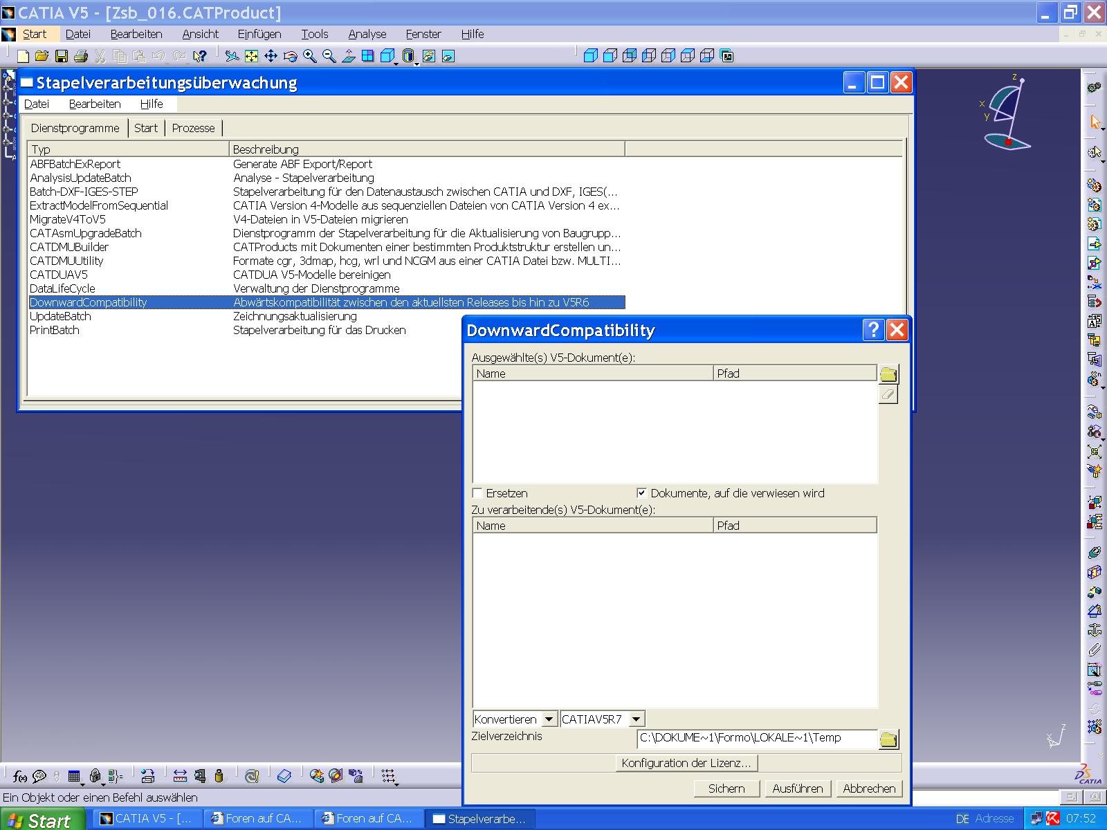

oder du musst den fon de du die Daten hast bitten dir die Daten noch mal zu geben. Die voraussetzung da für ist das er die Catparts hat.
Es gibt in Catia eine funktion die heißt "DownwardCompatibility" bis zum R6
Die findet man unter Tools_Utility(Dienstprogramme) wie gesagt voraussetzung die CATParts.

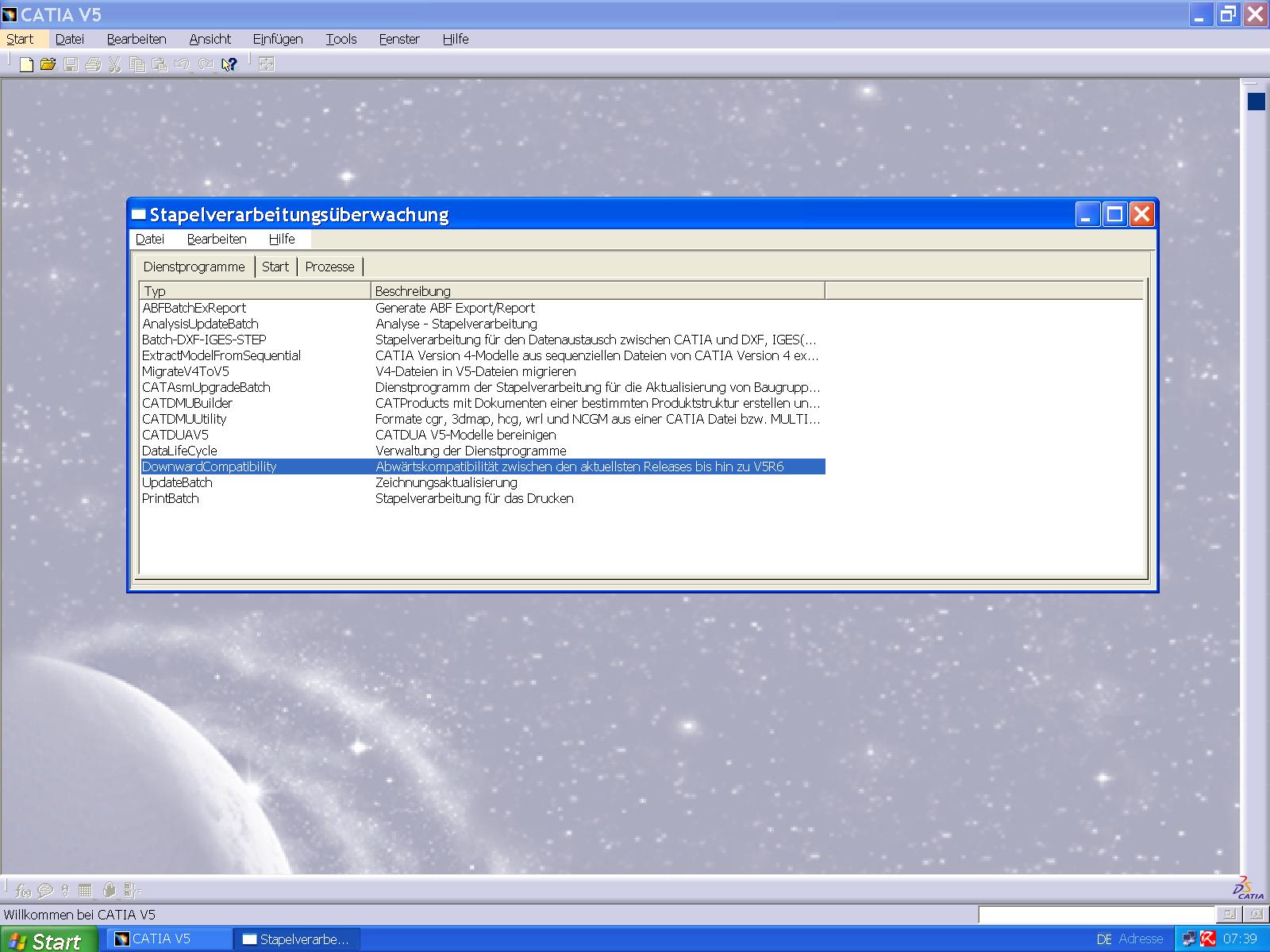

Hallo habe den Befehl nicht gefunden.
Vielleicht kannst du mal ein ScrennShot machen
Gruß Jens
christl
Sehen Sie sich das Profil von christl an!   Senden Sie eine Private Message an christl  Schreiben Sie einen Gästebucheintrag für christl
Beiträge: 182
Registriert: 18.12.2003
V5R19SP9
WINXP SP3
erstellt am: 07. Sep. 2005 07:58    Editieren oder löschen Sie diesen Beitrag!  <-- editieren / zitieren -->   Antwort mit Zitat in Fett Antwort mit kursivem Zitat    Unities abgeben: 1 Unity (wenig hilfreich, aber dennoch)2 Unities3 Unities4 Unities5 Unities6 Unities7 Unities8 Unities9 Unities10 Unities Nur für gravedigger 10 Unities + Antwort hilfreich
hallo gravedigger,
hier der screenshot (unter tools->Dienstprogramme),diesen Befehl gibt es in V5R7 aber vermutlich noch nicht (wozu auch). Diesen Befehl sollte der Kunde mit dem höheren Release ausführen bevor er Daten verschickt.
