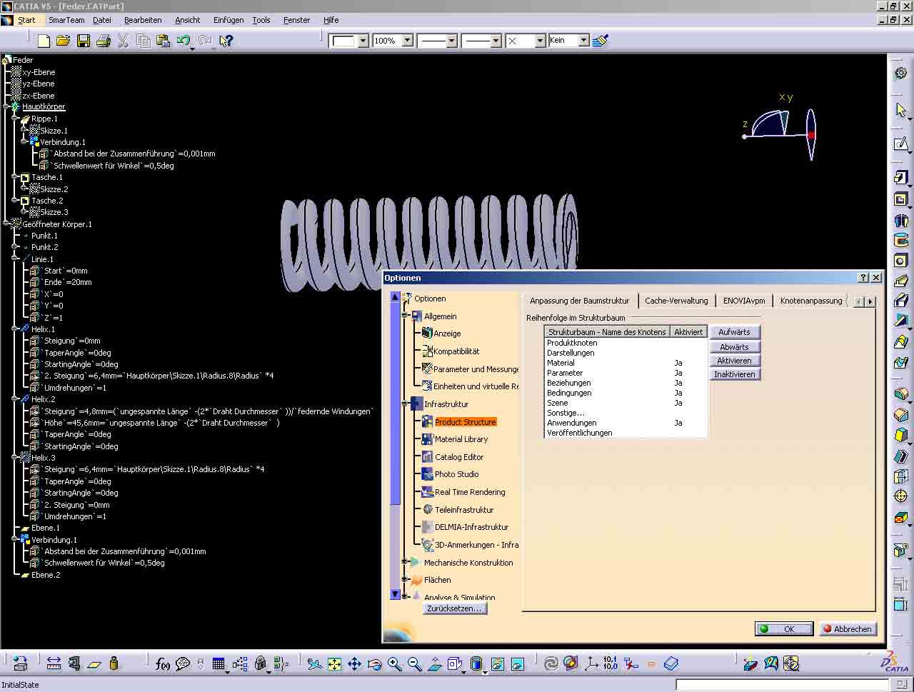

Hallo, habe mir die Druckfeder, gesteuert über Parameter runtergeladen. Wie kann ich jetzt Drahtdurchmeser, Gesamtlänge, mittlere Durchmesser, usw. ändern?

zb. im Baum bei Parameter mittels Doppelklick,
aber möglicherweise ist bei dir wahrscheinlich die Parameteranzeige deaktiviert unter Tools/Option kann man sie darstellen soweit ich mich erinnere

hmm, hab ich grade. Aber weiss immer noch nicht wo ich das einstellen kann? Siehe Bild
hmm ich brauche dringend die Feder um meine Ausarbeitung zu beenden.

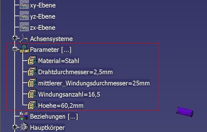

erstellt am: 06. Sep. 2005 08:43    Editieren oder löschen Sie diesen Beitrag!  <-- editieren / zitieren -->   Antwort mit Zitat in Fett Antwort mit kursivem Zitat    Unities abgeben: 1 Unity (wenig hilfreich, aber dennoch)2 Unities3 Unities4 Unities5 Unities6 Unities7 Unities8 Unities9 Unities10 Unities Nur für meisterm2001 10 Unities + Antwort hilfreich
Hi meisterm2001,
bei mir der Baum so aus (siehe Bild). Ich denke dass bei Dir die Parameterdarstellung deaktiviert ist.

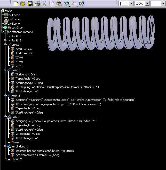

hab das Problem mit CATIA V5 R12.
Habe das alles angestellt und trotzdem nix im Baum zu erkennen. (Bild!)
Ich versteh das nicht.

probiers mal in
Tool - Optionen - Infrastruktur - Teileinfrastruktur - Anzeige
Häckchen bei Parameter.

Parametersichtbarschalten.pdf
Hi!
Schön, das es nun endlich funktioniert hat.
Nun auch die Antwort für alle anderen, die da auch Probleme mit haben.
