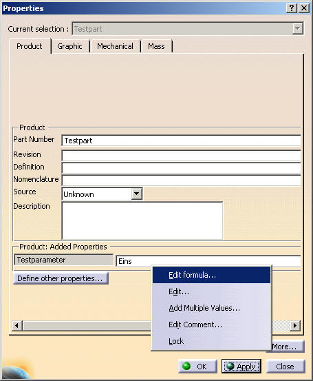

wie kann ich Properties (Product: Added Properties) löschen, wenn diese ein Schloßsymbol (abgeschlossen?) besitzen?
ich kann die props nur umbenennen, nicht löschen!
und ich habe parameter in einem part, welche sich auch nicht löschen lassen- Message:
You can delete only the new parameters that you have added to the part.
The parameters created for each feature can be deleted only by deleting the feature itself.
ich habe alles gelöscht, selbst dann gehen die dinger nicht weg!
weiss jemand rat?
danke

Du musst erst mit der rechten Maustaste in das ausgegraute Feld klicken -> Edit Formula -> Delete

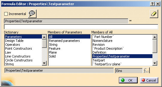

Im gleichen Zusammenhang eine andere Frage:

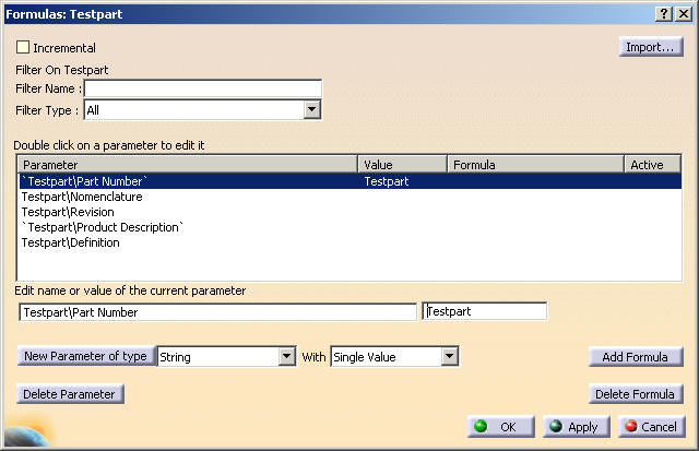

Im Produkt kann ich hinzugefügte Parameter (Product: Add Properties) mit der f(x)-Funktion verwenden. Diese erscheinen dort mit "Properties\Testparameter". Wunderbar.
Im Part kann ich mit der identischen Vorgehensweise Parameter hinzufügen. Diese erscheinen aber leider nicht in der Liste aller Parameter, wenn ich über die f(x)-Funktion arbeite.
Wenn ich eine Formel im "Properties-Fenster" des Parts definiere (Rechte Maustaste - Edit Formula) erscheint interessanterweise auch der zuvor vermisste Parameter "Properties\Testparameter" in der Auswahl!
Irgendeine Idee?
Bug oder nicht vorhandenes Feature?
Ich möchte in Part und Product eine identische Vorgehensweise beim Ausfüllen weiterer Modellparameter haben, die mit einem PDM-System gemappt werden. Das Ausfüllen dieser Parameter im Strukturbaum finde ich nicht so elegant.
