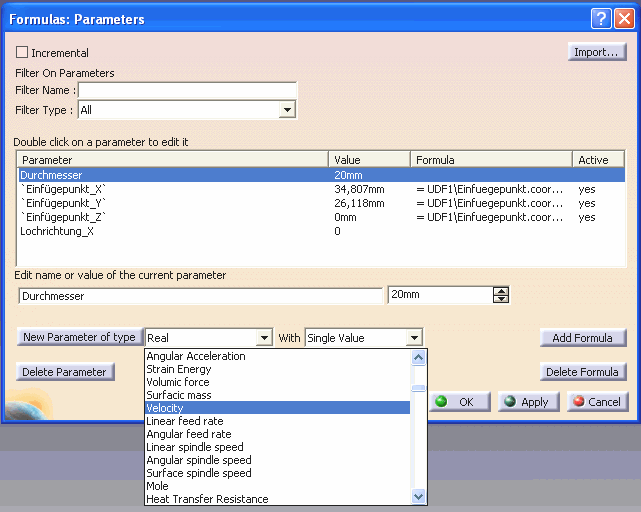

Ich möchte gerne über den Formeleditor auf einem Parameter den Operator Direction (siehe Typ_Direction.jpg) zuweisen.
Leider funktioniert das nicht, da es keinen Parametertyp "Direction" gibt  (siehe Typ_Definition.jpg)
Wisst ihr eine Möglichkeit, diesen Parameterwert zuweisen zu können?

Denke ein bischen an deiner Frage vorbei, denn ich weiß ja nicht wofür Du es brauchst.
Ich sehe den sinn für Direktion nicht als Ergebnis sonder nur für die Konstruktion von Elementen.
Deshalb folgendes Beispiel:
1. Als erstes erzeugt Du eine Linie die in eine x-belibige Richtung geht. Und einen Punkt an einer freien Stelle.
2. Erzeugst Du im Formeleditor einen Parameter vom Typ Linie
3. Dann erstellst Du folgende Formel für dem Parameter vom Typ Linie    line(X-belibigerPunkt ,direction(X-BelibigeLinie), 0mm, 20mm , True)
Natürlich Punkt und Linie doppelt anklicken.
Und schon hast Du eine parallele Linie aus deinem Punkt zur ersten.
Und siehst auch wofür direction gebraucht wird.

Hallo Carl!
Vielen Dank für deine Antwort... diese Anwendung von Direction ergibt für mich eine völlig neue Sicht der Dinge; eigentlich erscheint es so auch viel logischer;
Mein Problem ist dass ich in einem UDF (Ein Stanzloch in einem Blechbauteil) die Stanzrichtung für jedes Loch generieren möchte; Dies werde ich wohl so über eine Linie machen;
Vielen Dank!
