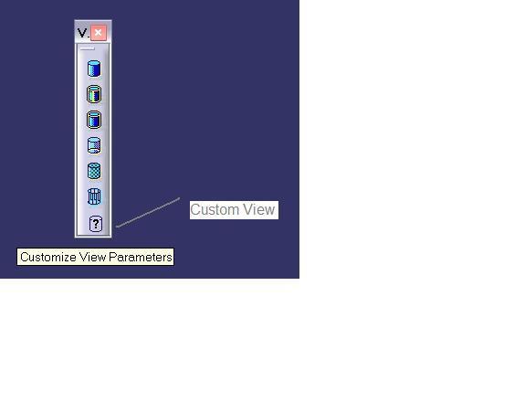

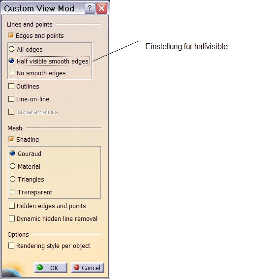

Hallo Catias,
unter der Release 12 gab es unter Options -> General -> Display -> Visualisation den Punkt "Smooth Edges". Da konnte man auswählen wie "Lichtkanten" im Modell dargestellt werden sollen (visible, halfvisible, invisible).
Ich hatte die Einstellung immer auf halfvisible. Unter dem Release 14 ist diese Auswahl nicht mehr vorhanden und die weichen Kanten werden immer gleich dargestellt wie echte Kanten.
Ist die Auswahl tatsächlich weg oder versteckt sie sich nur an einer anderen Stelle?

DonYouAn
Dipl.-Ing. Feinwerk- und Mikrotechnik
Sehen Sie sich das Profil von DonYouAn an!   Senden Sie eine Private Message an DonYouAn  Schreiben Sie einen Gästebucheintrag für DonYouAn
Beiträge: 39
Registriert: 19.04.2005
erstellt am: 23. Aug. 2005 13:32    Editieren oder löschen Sie diesen Beitrag!  <-- editieren / zitieren -->   Antwort mit Zitat in Fett Antwort mit kursivem Zitat    Unities abgeben: 1 Unity (wenig hilfreich, aber dennoch)2 Unities3 Unities4 Unities5 Unities6 Unities7 Unities8 Unities9 Unities10 Unities
Hallo Power,
das war noch nicht ganz das was ich gesucht habe.
Aber ich habe es dennoch gefunden. Die Einstellung verbirgt sich unter der Custom View.
Edges and Points -> Half visible Smooth Edges.
Guckst Du ..
Danke dennoch.
Gruzz
DonYouAn

Hallo noch mal DonYouAn,
ehrlich gesagt habe ich diese Einstellung nicht gefunden. Kannst Du noch Mal genauer beschreiben wo das ist. Es ist einfach so zur allgemeinen Kenntnis interessant.

Hallo Power,
die Custom View verbirgt sich bei den Schattierungs-/Wireframeeinstellungen unter dem Icon mit Fragezeichen in der Mülltonne.
siehe Bild
Gruzz
