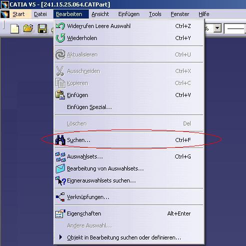

Ich habe IGES Flächen eines Getriebegehäuses eingelesen, die im
Baum naturgemäß als offener Körper erscheinen. Die Gehäuseaussen-
flächen sind grau, die Innenflchen orange dargestellt. Kann ich z.B. nach der Farbe die orangen Flächen als ganzes in einen neuen Körper kopieren, ohne jede einzelne Flächen zu selektieren, oder gibt es
andere Möglichkeiten Innen- und Aussenflächen zu sortieren?

Hi Emmi,
1 - einen offenen Körper erzeugen
2 - Edit>Search>Color>From element die gewünschte Fläche anwählen und selektieren
3 - die ausgewählten Flächen ausschneiden und in Deinem nueun offenen Körper einfügen.
Probier aus. Müsste gehen.

An Power, vielen Dank für die promte Antwort. Bin leider zu blöd.
Wo erflogt die Eingabe. Erhalte immer Fenster mit Syntaxfehler.
Hilfst Du mit nochmal auf die Sprüngr?

Ich weiß nicht an welcher Stelle genau der Text Edit...
eingeben wird, in der Befehlsleiste unten rechts?

...unter Edit meinte ich die Menüleiste (siehe Bild). Solltest Du eine deutschsprachige Version benutzen, sieht dann das so aus: Bearbeiten>Suchen>Farbe>Aus Element und jetzt musst Du die gewünschte Fläche anwählen, dann erkennt CATIA die Farbe der Fläche. Dann das Fernglassymbol anklicken und dann den Knopf auswählen. So werden alle Flächen die die gleiche Farbe haben ausgewählt (gehighlitet). Klappt das?
