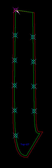

Ich muss aus dem 3D-Modell 2D Schnittpläne für die Produktion machen.
Mit einem Abwickeln der Flächen der einzelnen Zellen ist es aber nicht getan.
Diese Abwicklung muss noch weiter bearbeitet werden.
So werden oft z.B. die Enden der Flächen verjüngt, um ein homogenes Aufblähen der Zellen zu erreichen.
Außerdem muss an den Seiten der Flächen nochmal 1-2cm Nahtzugabe eingebaut werden.
Zusätzlich braucht die Produktion Orientierungspunkte, an denen sie die Stoffbahnen zum Vernähen aufeinander legen kann.
Ich habe mal ein Bild angehängt, auf dem man eine abgewickelte Fläche mit Nahtzugabe und Orientierungspunkten sieht.
Ist dieser ganze Ablauf auch mit CATIA V5 machbar?
Eine Anwendung zur Automatisierung zu schreiben, wäre nicht das Problem.
Aber ist es mit CATIA überhaupt möglich im 2D Bereich noch weiter zu arbeiten?
Ich freue mich auf eure Antwort,
Malte

hi malte!
klingt interessant was du vorhast.
zu deiner frage:
also man kann in catia im 2D bereich (drawing umgebung) schon noch weiter arbeiten, aber da ist dann nix mehr parametrisch - also wenn sich ein zuschnitt ändert, dann musst du zb die nahtzugebe neu machen (wenn du die nahtzugebe vorher im 2D händisch dazugefügt hast).
du kannst aber im 3D, in sketcher ebenen in 2D arbeiten und hast dann natürlich noch die komplette parametrik zur verfügung.
ich denke das sollte dann funktionieren, schliesslich kannst du von den sketchen eine zeichnungsableitung machen, wenn du schliesslich doch welche benötigst.
gruss
mario

Und Du musst schauen, dass das Programm die Abwicklung der Fläche zweidimensional gekrümmt machen kann. Eindimensional ist Zylinderabwicklung, da die zweite Richtung eine Linie ist. Ich weiss nicht, ob V5 eine mehrfach gekrümmte Fläche ablegen kann.
