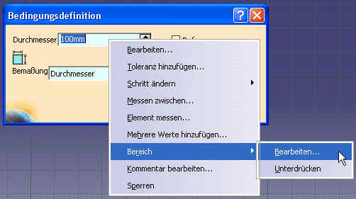

Also Du definierst in einem Part einen ganz normalen Parameter?
Diese Lösung funktioniert für beide Varianten.
Du klickst Dein Maß in dem Sketcher doppelt oder aber den Parameter.
Anschließend öffnet sich ein Fenster in dem Du die Werte verändern kannst. In dem Teilbereich wo ein Maß steht kannst Du mit der rechten Maustaste ein Kontextmenü öffnen.
Dort gibt es die Option => Bereich => Bearbeiten.
Hier kannst Du einen Ober- und Unterbereich angeben. Beim Überschreiten wird eine Meldung angezeigt.
Ich hoffe ich konnte Dir damit helfen.
