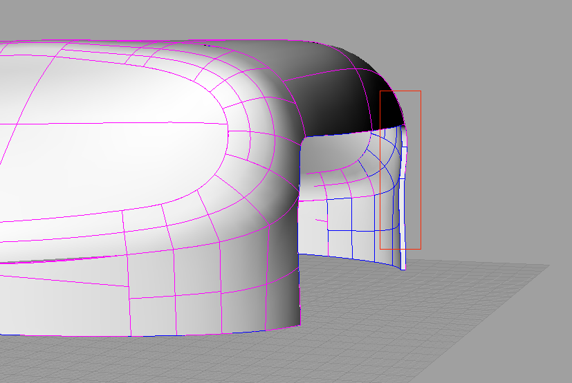

Hallo liebe CADler (:
leider stehe ich vor einer großen Hürde.
Wir haben ein Volumenmodell von einem STL Datensatz konstruieren lassen.
Leider hat sich erst jetzt herausgestellt, dass bei diesem Modell ein Hinterschnitt vorhanden ist (auch schon in unserem STL Datensatz).
Ich habe nun die ehrenwerte Aufgabe diesen zu entfernen bzw. eine Dienstleister zu finden, der diese Korrektur vornimmt.
Zur Verfügung steht mir Catia V5.
Da ich jedoch keinerlei Erfahrungen mit Catia habe, wollt ich Euch zunächst um Rat fragen.
Handelt es sich bei dieser Korrektur um eine komplexe Aufgabe?
Ist dies auch von einem Anfänger - wie mir - zu erledigen?
Wenn nicht, mit welchen Kosten ist zu rechnen?
Vielen Dank für Eure Hilfe

Hallo Tim,
soweit ich das am Bild erkennen kann, würde ich mal sagen,
der Hinterschnitt ist über ein paar Funktionen rund um GSD (Flächenmodul) zu korregieren. Mein Vorschlag:
Vom "dünnwandige Solid" (? so sieht es zumindest am Bild aus), würde ich die entsprechenden Aussenflächen ableiten und mit diesen dann an den Radien einen korigieren Flächenverbund (kein Hinterschnitt) erzeugen.
Das Ganze dann wieder retour in Solids (Fläche und Wandstärke).
Alles in allem für einen geübten CATIA-User wenig Aufwand, für jemanden,
der in CATIA "keinerlei Erfahrung" hat, wirds wahrscheinlich eine challange.

Ja so ähnlich würde ich das auch ausdrücken. Leider ist für mich auf dem Bild nicht zu erkennen wie das Ergebnis aussehen soll aussehen soll (Entformung etc.). Aber ich würde dir den Rat geben, wenn es möglich ist nicht mit Flächen zu arbeiten sondern mit Hilfe von Drafts/ Draft with Reflect Line zu arbeiten. Flächen machen alles meistens komplizierter wie es sein muss.. Wenn du willst kannst auch ne mail schreiben (wenn irgendwelche Fragen hast). Wir machen hier hauptsächlich Guss und Spritzgussteile..
