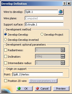

wie kann ich einen Kurvenzug der auf einer Mantelfläche eines Zylinders (R35) liegt abwickeln. Es soll die wahre Länge auf einer
2D-Ebene entstehen.

Hallo B,
du willst praktisch die Kurve von der zylindrischen Fläche auf eine planare Fläche abwickeln.
Das funktioniert nur im Workbench "Developed Shapes".
Hast Du die Lizens dafür? ;-)

Wire to develop -> da selektierst Du Deinen Kurvenzug
Support surface -> ist deine Zylinder Mantelfläche
Point -> ist ein Endpunkt Deines Kurvenzuges
mit den drei Eingaben müsste es gehen
