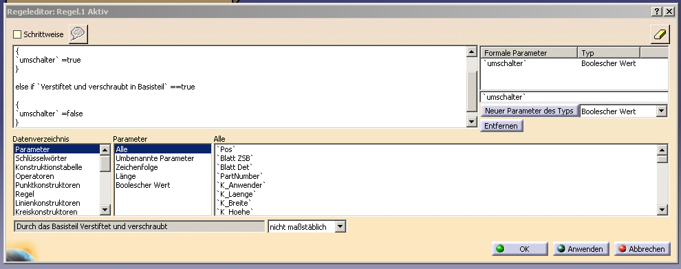

Kann mir einer diesen Regel editor erklären
was muss rechts rein und was links und was passiert dann?

hallo,
vielleicht hilft Ihnen ja ein Beispiel weiter und Sie können es analog auf Ihr Beispiel anwenden.

Hallo Kollege,
unter Umständen kann ich helfen, ich hatte hier auch Probleme. Rufst Du den Regel-Editor unter dem "fog"-Zeichen auf ? Dann ist folgendes zu beachten:
1.: Zunächst zwei REAL-Zahlen definieren, die im Sinne einer Funktion als X (Eingangsgröße) und Y (Ausgangsgröße) fungieren.
2.: Gleichungen in Abhängogkeit von X, Y und weiteren Parametern und logischen Abfragen hinschreiben. X immer rechts der Gleichung, Y immer links der Gleichung und beide mindestens einmal hinschreiben.
3.: Mit der Funktion evaluate.law für "law" den Regel-Namen im Formeleditor einsetzen. In den Klammern steht X, Ausgangsgröße von "evaluate.law" ist dann der zuletzt zu Y zugewiesene Wert in der Regel.
Bei mir hat es damit geklappt. Und bei Dir ?. Bitte um Antwort

@Akascha
Der Regeleditor ist meineswissens nur für die, die eine Knowledge Lizens haben. Ich habe diese garnicht. Vieleicht funzts es deshalb nicht.
