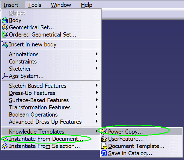

Wer kann mir erlären, was das ist, und wofür man es brauch?
Muss man eine extra Lizenz dafür haben, oder ist es in der normalen MD2 enthalten?

das erstellen einer powercopy und deren nutzung zu erklären würde hier ein wenig den rahmen sprengen. aber zur schnellen erklärung:
eine powercopy, ist ein element ähnlich einem Detail. Nur kann man während des Einfügens dieses "details" vorher definierte randbedingungen eingeben(position, grösse, ausrichtung.....).
Es existiert nach dem einfügen kein verweis auf die originaldatei, somit hinkt der vergleich zum detail in diesem punkt.
due brauchst keine besondere lizenz für eine powercopy. ander wäre das bei einem "user defined feature" aber das ist eine andere baustelle...
gruß, tom

Für Powercopies brauchst Du keine spezielle Lizenz.
Man kann mit Powercopies sehr viel machen, ich halte es für ein sehr sehr mächtiges Tool von V5. Aber um welche erstellen zu können braucht man meiner Meinung nach auch viel V5 Erfahrung. Ist bestimmt nichts für Anfänger.
Was kann man damit machen: "intelligente Katalogteile", die sich beim Einbau geometrisch an die neue Situation anpassen. Stell Dir Schrauben vor: die sehen bei jedem Einbau gleich aus. Sowas macht man nicht als Powercopy. Aber wenn Du eine Geometrie hast die immer anders aussehen soll, aber immer nach bestimmten Konstruktionsprinzipien sich an die jeweilige neue Einbausituation anpassen soll, dann sind Powercopies genau das richtige. Insofern auch nicht mit den V4-Details zu vergleichen, da die V4-Details ja "starr" sind im Vergleich zu den Powercopies von V5.

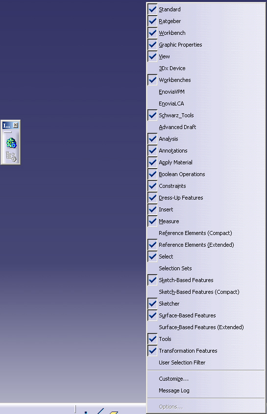

Hallo Power
Die Symbolleiste wo die PC sein soll finde ich nicht
In welcher Symbolleiste ist es?

In der PartDesign Workbench unter Insert-Knowledge Templates-PowerCopy.

ne ,MyTea
dort ist sie nicht : siehe Foto

Du bist ja auch ganz woanders.
Dann schau mal auf das Bild.

erstellt am: 28. Jul. 2005 11:30    Editieren oder löschen Sie diesen Beitrag!  <-- editieren / zitieren -->   Antwort mit Zitat in Fett Antwort mit kursivem Zitat    Unities abgeben: 1 Unity (wenig hilfreich, aber dennoch)2 Unities3 Unities4 Unities5 Unities6 Unities7 Unities8 Unities9 Unities10 Unities
Übrigens Mytea
wenn man da drauf erst klickt kommt man nicht dazu die F1 taste zu drücken
ptit.tom
CAD-Berater
Sehen Sie sich das Profil von ptit.tom an!   Senden Sie eine Private Message an ptit.tom  Schreiben Sie einen Gästebucheintrag für ptit.tom
Beiträge: 115
Registriert: 11.02.2005
win10, CATIA R19 bis R30
erstellt am: 28. Jul. 2005 11:33    Editieren oder löschen Sie diesen Beitrag!  <-- editieren / zitieren -->   Antwort mit Zitat in Fett Antwort mit kursivem Zitat    Unities abgeben: 1 Unity (wenig hilfreich, aber dennoch)2 Unities3 Unities4 Unities5 Unities6 Unities7 Unities8 Unities9 Unities10 Unities Nur für smily170 10 Unities + Antwort hilfreich
Es liegt im oberen Menü (Start  File ...)
Insert > Knowledge Template > PowerCopy
Es ist ein nutzvolles Tools um design Feature zu speichern.
