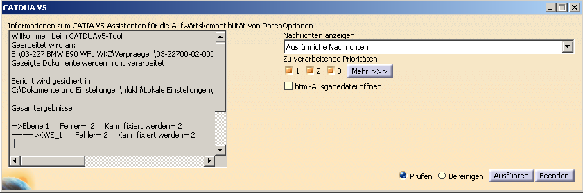

Wess jemand was der Fehler da bedeutet (sieh Bild)

Kleiner Tipp:
Schau mal in der V5 Online Doku nach CATDua, dort gibt es eine Liste aller Fehler und wie mit diesen umgegangen wird.
Bei mir ist der Link zur entsprechenden Seite:
"../r12/online/German/basug_C2/basugatcln02.htm"
Die Seite sagt zu Deinen Fehlermeldungen folgendes:
"KWE: Ratgeber (Knowledge)
KWE_1 (2): Ratgeberobjekt nicht zusammengefasst => Bereinigung: Löschen (verweist eine Beziehung auf einen Parameter, das Objekt dem Parameterset hinzufügen. Ist das Objekt eine Beziehung, dieses dem Beziehungsset hinzufügen).
KWE_2 (3): Beziehung vom Ratgeber in CATPrtCont-Punkten auf andere Dokumente => Bereinigung: Löschen."
Hoffe damit konnte ich weiterhelfen, Gruß Mimi

Hi Mimi und webfritz und alle,
@Mimi: besten Dank für den Tipp, habe ich auch selbst gefunden, hat mich aber nich viel weiter gebracht

Ich habe noch Mal im Forum nach den Typen der Links nachgeschaut - KWE war die Verknüpfung meines Teil mit dem Werkstoffkatalog?! Kann es sein? Den habe ich mal verschoben und dem Part seine Neue Lage gezeigt, und jetzt ist es ein unverbesserlicher Fehler?!!! Was soll das?

Hallo Power,
zu Deinem ursprünglichen Problem:
es steht doch da in dem Bild dass das Problem behoben werden kann. Das kann schon sein dass wenn Du den Materialkatalog verschoben hast in der Datei noch ein Link auf den alten Pfad des Materialkatalogs vorhanden ist. Daher ist es auch richtig wenn der Cleaner das Problem so behebt.
Sollte Dich also nicht beunruhigen.
