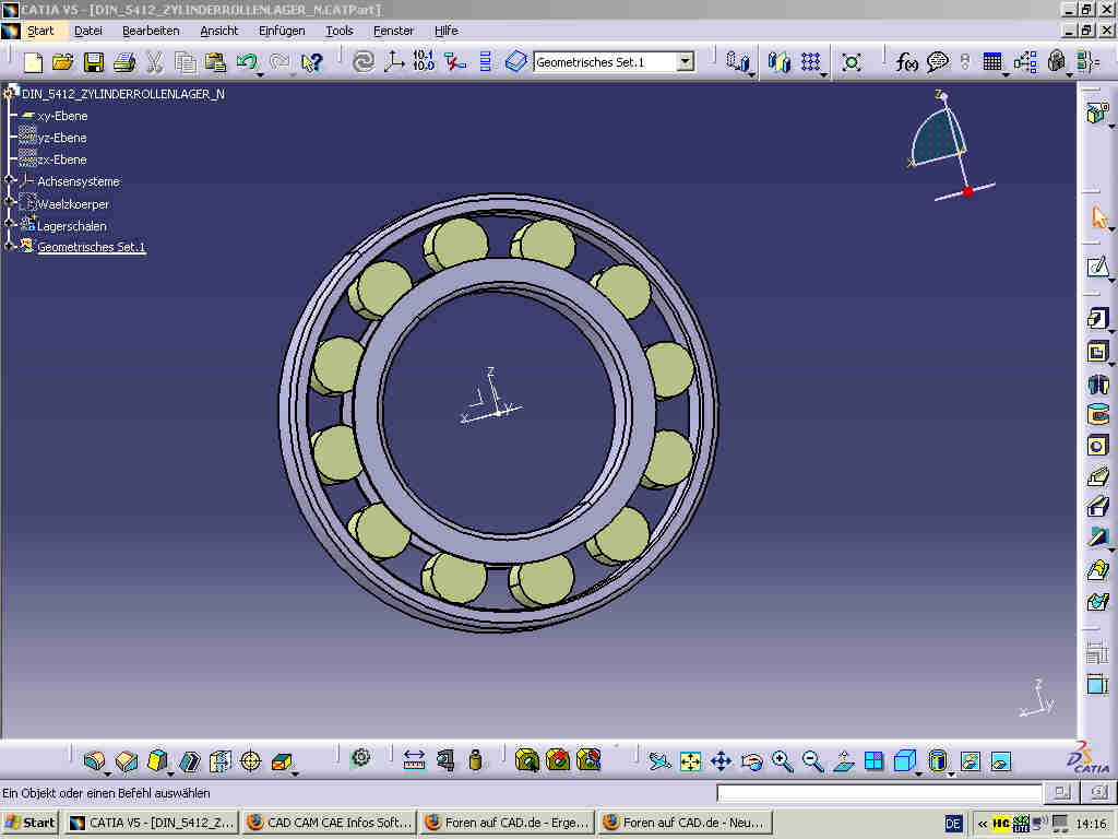

ich möchte gern das Achsensystem drehen, so dass die x-Achse auf der Mittenachse des LAgers liegt. Also quasi in Richtung "Welle".
Weiß denn jemand wie man das hinbekommt?
Grund hierfür ist ich möchte das lager mir hilefe eines Makros drehen und dafür ist es wichtig, dass die x-Achse immer die gleiche Richtung hat.
Vielen Dank für eure Hilfe schon mal im vorraus.

Hallo JonnyXe,
führe mal einen Doppelklick auf das Achssystem aus.
Nun kannst Du in dem erscheinenden Menü z.B. auf die Z-Achse gehen, rechte Maustaste und eine Rotation anwenden. Diese Änderungen kannst du für jede weitere Achse anwenden bis Deine Orientierung passt.
Gruß Norman

Hallo, vielen Dank für die Antwort.
Leider geht es so nicht. Ich müsste die Position des Bauteiles relativ zum Achsensystem oben rechts ändern. Ich will auf die Lage des Bauteils mit einem Makro zugreifen.

Hallo JonnyXe,
erzeuge Dir doch einfach ein neues CS, das genau so ausgerichtet ist wie Du es brauchst und mache es dann aktiv.
Andere Lösung ist die Rotation des vorhandenen CS um Z. Im Flächenmodul können einfach die Translations-/Rotations-Buttons verwendet werden.
