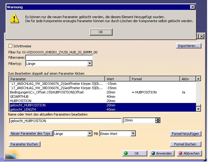

Hallo an alle,
ich habe folgendes Problem:
Durch ein unbeabsichtigtes Verschieben von Parametern in ein Set und ein späteres zurückverschieben hat mein CATIA V5R12 eigene Parameter als Ersatz für die Formeln erstellt.
Bezeichnungen: z.B: geloscht_LENGTH und geloscht_HUBPOSITION
Nachdem ich alle Formeln und Regeln, in denen CATIA natürlich alles umgeschrieben hatte, wieder korrigiert habe (funktionieren alle wieder) bleiben nun trotzdem diese "Phantom-Parameter" zurück, die ich nur im Formeleditor sehen kann (nicht im Strukturbaum!)
Da ich ein sauberes Modell aufbauen will, wollte ich diese Parameter wieder löschen, woraufhin nur die angehängte Fehlermeldung erschien.
Kann mir jemand sagen, was das für Parameter sind und wie ich sie wieder aus meinem Modell entfernen kann!
Bitte baldige Antworten, da es um eine wichtige Projektarbeit für mein Studium geht!
Mit besten Grüßen
WoodyH2K

Hallo woodyh2k,
das sind keine Phantom-Parameter. Du hast die Parameter gelöscht und in der Formel wird dir einfach gesagt, dass die Parameter fehlen.
Da sie in der Formel drin stehen, findest du sie aber noch im Formel-Editor (dein Bild).
Du musst nun entweder die Relations so editieren, dass die deleted_...-Einträge austauschst, oder du löschst die Relations ganz und erzeugst sie neu.
Momentan haben sie auf jeden Fall keine Funktion. Übrigens: ich hab schon festgestellt, dass ein Modell, das mehrere Formeln mit deleted-Parametern besitzt, unerträglich langsam wird, weil immer versucht wird, diese Formeln zu aktualisieren.
Gruß, zizo

Hallo nochmal,
du musst/kannst die deleted_Parameter nicht löschen! Es sind doch gar keine Parameter mehr, weil sie ja schon gelöscht wurden!
Es ist nur die Nachricht, dass eine Formel sich einmal auf diesen Parameter bezogen hat, dieser aber gelöscht wurde. Jetzt benötigt die Formel einen neuen Parameter an dieser Stelle.
Ich lasse mir eigentlich immer die Formeln im Baum anzeigen (Tools / Options / Infrastructure / Part Infrastrucure / Display). Dann seh ich beim Drüberschauen sehr schnell, ob da irgendwo noch ein "deleted" drin steht. Ist für mich die schnellste Form der Analyse.
Gruß, zizo

Also des is mir etzt n Rätsel!
Ich hab keine ahnung, was diese deleted_/geloscht_DINGER da drin dann noch zu suchen haben, wenn sie gar nicht mehr verknüpft sind (Ich hab ja alles ersetzt!!!!) und auch irgendwie gar keine Parameter sind.......???
Ich ignorier die Dinger jetzt einfach und hoffe, dass sie mir später keinen Ärger bereiten!
Trotzdem nochmal danke zizo!
