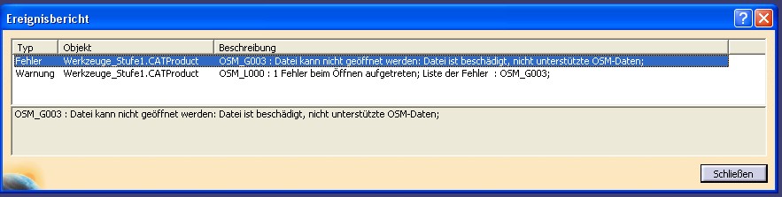

Hab da mal ein Problem!
Beim Öffnen meines Products kam heute diese Fehlermeldung!(siehe Bild)
Hatte jemand schonmal diese Meldung oder weiß jemand was man dagegen machen kann????
Zum Product: --> Besteht aus Parts die Parameter gesteuert werden!

Hi Kasi,
habe ich auch noch nicht gesehen...
arbeitet ihr vielleicht mit einem pdm-System?
gruß, tom

Hallo KASI81,
was passiert denn nach der Fehlermeldung? Öffnet Catia das Product dennoch? Wenn ja, sind dann alle Teile enthalten?
Für mich sieht das so aus, als ob schlichtweg die Product-Datei (festplattenmäsig) im Eimer ist. Hast Du ein Backup davon?

Die Fehlermeldung kann drei Dinge als Ursache haben - diese wären, der Wahrscheinlichkeit nach geordnet:
1. du versuchst Daten aus einem höheren Release aufzurufen
2. du versuchst Daten aufzurufen die an einem, für deinen Rechner, in der Zukunft liegenden Datum erstellt wurden
3. die Daten sind kaputt
Grüsse Robert

Ich denke das die Daten kaputt sind!
Habe jetzt die Datensicherung von Anfang Juli wieder neu bearbeitet!
