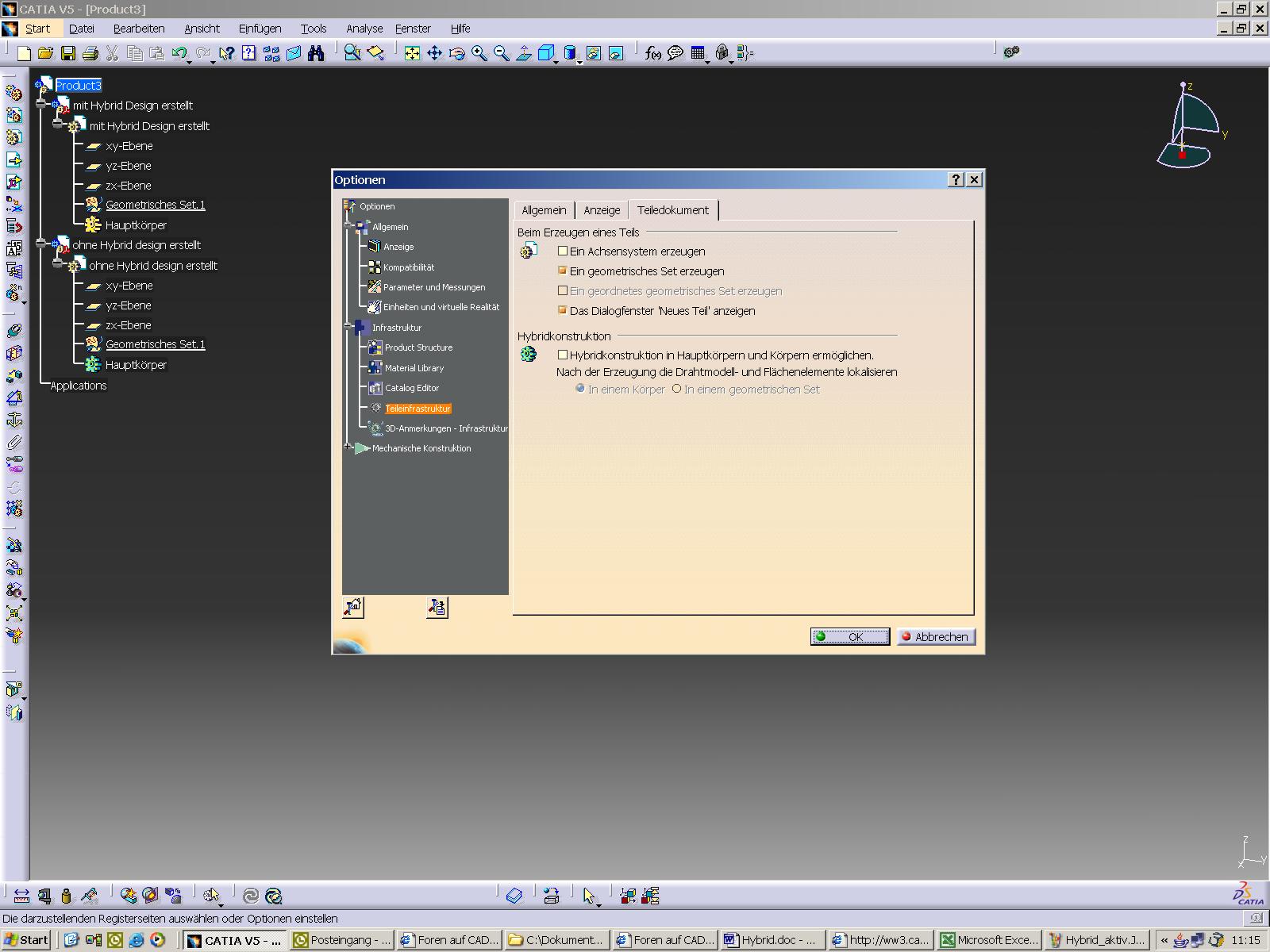

Mir gelingt es anscheinend immer wieder anstelle der grünen und grauen Zahnradsymbole (R14) ein gelbes Symbol zu erhalten. Leider weiß ich nicht warum bzw. ist es nicht dokumentiert. Wenn jemand eine Ahnung hat weshalb, wäre ich über diese Info sehr dankbar.

... dann hast Du Daten geladen, die im Hybrid Design erstellt worden sind.

Wenn "Enable Hybrid Design" aktiv:
- R14 Daten - Hybrid Daten werden mit grünen Symbolen dargestellt
- R12 Daten (bzw. nicht Hybrid Daten) werden mit grauen Symbolen angezeigt
Wenn "Enable Hybrid Design" nicht aktiv:
- R12 Daten werden mit grünen Symbolen angezeigt
- Hybrid Daten (R14) werden mit gelben Symbolen dargestellt

Hi Leute! Bezüglich Iconfarbe der Hauptkörper habe ich eine hilfreiche Veranschaulichung erstellt.
Hoffe ich konnte etwas Licht in die dunkle Materie "Hybrid Design" bringen.

Hat jemand ne wie man möglichst einfache Möglichkeit Modelle die im Hybriddesign(gelbes Zahnrad) erstellr wurden, wieder auf "normale" Modelle (grünes Zahnrad) zu ändern.

da hast Du leider verloren. ein einfaches Umschalten der Bodies auf "Normal" geht nicht. Selbst wenn die Geometrie in normalen Bodies neu erzeugt wird und die Hybrid Bodies gelöscht werden, so bleibt das Part intern als Hybrid gekennzeichnet. Jetzt hängt es davon ab, ob das noch stört oder nicht.
Eine Möglichkeit ist evtl. (von mir nicht getestet) die Option deaktivieren, von der ganzen Geometrie ein PowerCopy machen und in ein neues Nicht-Hybrid-Part einsetzen. Damit hast Du dann allerdings ein neues Part mit neuer UUID und allem was damit verbunden ist.
Such mal im Forum nach "Hybrid". Es gibt bereits einige Beiträge zum Thema.
