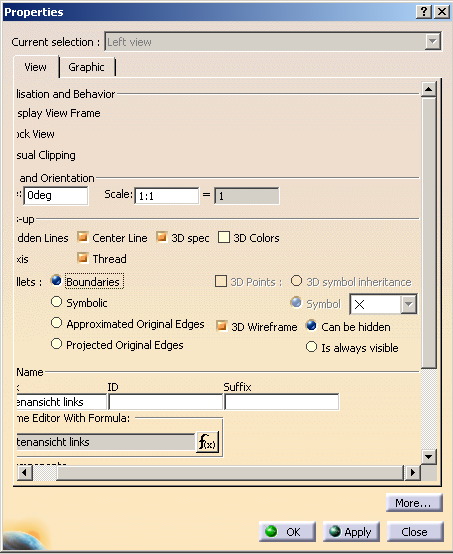

dann die nächste Frage - wieso geht das nicht (sieh Bild)?

Tools -> Options -> MechanicalDesign -> Drafting -> View -> "Enable Occlusion Culling" deaktivieren, warum auch immer. Was diese Funktion letztendlich bewirkt hab ich nie verstanden (Schande).

Hi Paul
danke für die Antwort. Hat leider nicht funktioniert - die Option ist immer noch grau. Ist aber nicht so wichtig.

erstellt am: 26. Jul. 2005 09:15    Editieren oder löschen Sie diesen Beitrag!  <-- editieren / zitieren -->   Antwort mit Zitat in Fett Antwort mit kursivem Zitat    Unities abgeben: 1 Unity (wenig hilfreich, aber dennoch)2 Unities3 Unities4 Unities5 Unities6 Unities7 Unities8 Unities9 Unities10 Unities Nur für Power 10 Unities + Antwort hilfreich
Hallo Power,
auch wenns nicht so wichtig ist: die Deaktivierung wirkt sich nur auf neu erstellte Views aus.....

erstellt am: 26. Jul. 2005 10:01    Editieren oder löschen Sie diesen Beitrag!  <-- editieren / zitieren -->   Antwort mit Zitat in Fett Antwort mit kursivem Zitat    Unities abgeben: 1 Unity (wenig hilfreich, aber dennoch)2 Unities3 Unities4 Unities5 Unities6 Unities7 Unities8 Unities9 Unities10 Unities
Supper Paul, das funktioniert.
