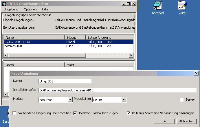

... du kannst dir neben dem globalen (=Admin-Environment)mit "Neu" oder "Neu aus" dein eignenes Environment erstellen. Du startest damit von einem "Privat"-Icon aus. Ist ganz interessant zu sehen, woran man überall schrauben kann.
