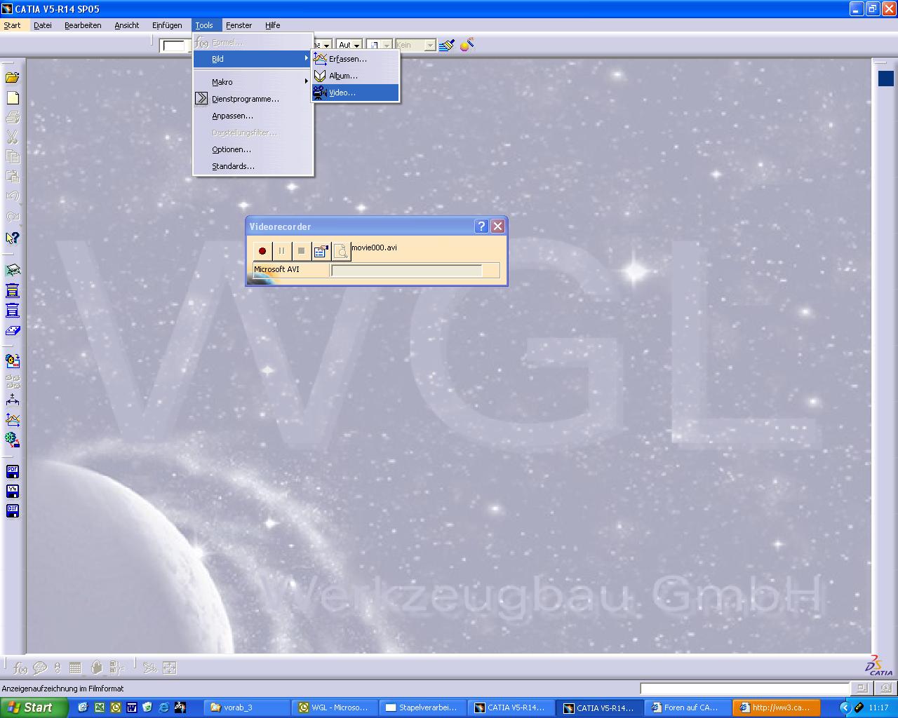

Hallo Svenne24,
Anschauen oder erstellen?
Wenn erstellen, dann zu finden unter (siehe Anhang).
Gruß Norman

Hallo Svenne24,
du meinst wahrscheinlich ein Befehl in Menü: "Bearbeiten->Objekt in Bearbeitung suchen oder definieren"

Hallo Daniel,
vielen Dank für deine Antwort!!
Genau diese Funktion habe ich gesucht.
