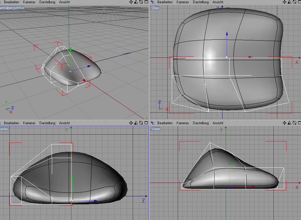

Ich habe in Cinema 4D eine Freiformfläche per HyperNURB gebastelt und stehe nun vor der ehrenwerten Aufgabe (Herausforderung) die Geräteform in einem CAD Programm (CatiaV5) nachzubasteln. Leider fehlen mir jegliche Kenntnisse von dem Programm.
Habt ihr ein paar Tipps für mich, wie ich eine Art HyperNURB-Fläche oder Freiformvolumenkörper erstelle.
Das Objekt ähnelt (im entfernten Sinn) einem Auto.

koenntest du ein bild/screenshot von deiner freiformflaeche uploaden?
vielleicht ist es ja nicht so kompliziert, so dass man dir helfen kann. ansonsten waere es vielleicht etwas aufwendig hier die gesamte GSD workbench zu erklaeren...  ;-)

Hallo Christoph!
Freue mich über deine schnelle Antwort.
Als Anlage der Screenshot...
