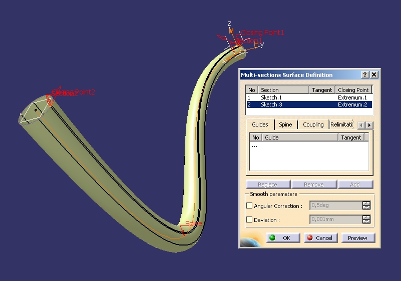

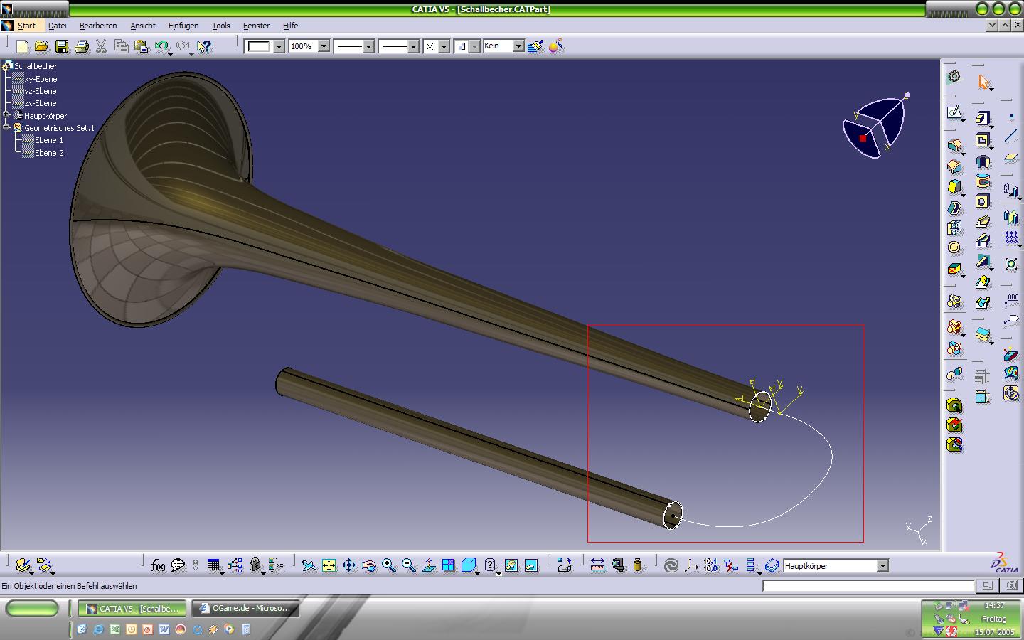

Hallo ich bins wieder mal!

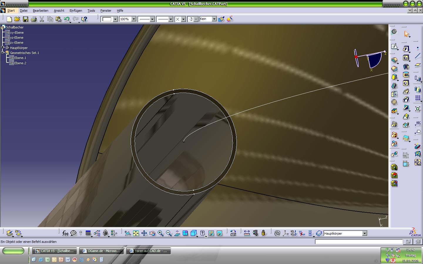

Habe ein Problem habe ein paar Bilder eingefügt!
Habe 1 Profil und will das mit einem Befehl(Volumenkörper mit Mehrfachschintten) zu einem etwas kleineren (im Durchmesser) Profil machen. Ich habe eine Kurve im Wireframe and Surfacedesign gemacht und jetzt sagt Er mir das dir Kurve geschlossen gehört (Das will ich aber nicht da ich nur einen begrenzten Bereich der Kurve benötige.
Mit dem Befehl "Rippe" ist das nicht möglich da das Rohr sozusagen "Konisch" ist und dann um eine Kurve gehen soll!
Hoffe Ihr könnt mir da Helfen da ich ratlos bin!
lg robert
Wer rechtschreifehler findet darf sie behalten!!!

... versuchs mal mit "Multi-sections surface" im Generative Shape Design.

hi habe es versucht und habe mir das modul angesehen habe aber von dem modul keinen dunst! wie verwendet man den Volumenkörper mit mehrfachschnitten befehl? was wird dafür benötigt? ist das überhaupt machbar?
lg robert
