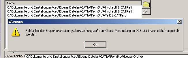

erstellt am: 04. Okt. 2005 17:44    Editieren oder löschen Sie diesen Beitrag!  <-- editieren / zitieren -->   Antwort mit Zitat in Fett Antwort mit kursivem Zitat    Unities abgeben: 1 Unity (wenig hilfreich, aber dennoch)2 Unities3 Unities4 Unities5 Unities6 Unities7 Unities8 Unities9 Unities10 Unities Nur für Placebo Domingo 10 Unities + Antwort hilfreich
eine Bemerkung zu diesem älteren Fragen.
Bei mir klappt es unter R15 nicht.
Str
