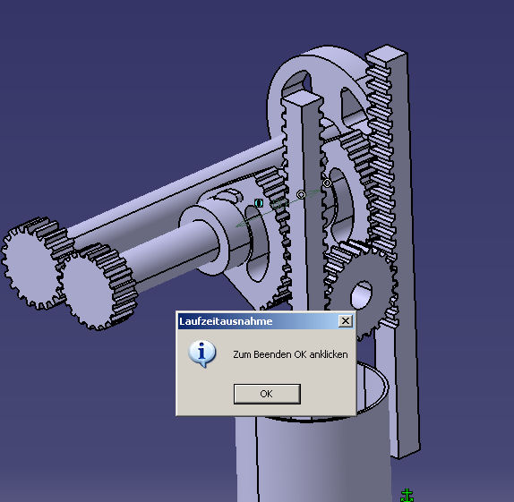

Hallo, leider bin ich mit meinen Kenntnissen am Ende.
Ich habe ein Blechteil, welches ich im Sheet Metal Design biege.
Nun habe ich das Blech schon ein paar mal gebogen, und möchte nun an ein Ende eine Öse für eine Schraube biegen.
Leider funktiniert das nicht richtig. Wie muss ich vorgehen um ein Blechteil so zu beigen, wie es in meiner angehängten Dateil aussieht.
Ich möchte das vorhandene Blech biegen, und nicht eine neue Zeichnung mir der Öse erstellen.

erstellt am: 13. Jul. 2005 15:43    Editieren oder löschen Sie diesen Beitrag!  <-- editieren / zitieren -->   Antwort mit Zitat in Fett Antwort mit kursivem Zitat    Unities abgeben: 1 Unity (wenig hilfreich, aber dennoch)2 Unities3 Unities4 Unities5 Unities6 Unities7 Unities8 Unities9 Unities10 Unities Nur für Beile 10 Unities + Antwort hilfreich
so kann es gehen.

Vielen Dank Str,
das sieht super aus und ist genau das was ich suche.
Allerdings kann ich niergends die Funktion gerollte Wand finden.
Wo ist denn diese Funktion, welche Version benutzt du?
Bekomme ich aus Catia heraus ein jpg mit dem 3D Modell oder benutzt du ein separates Programm.

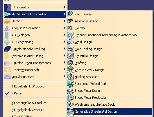

Hallo Beile,
Original erstellt von Beile:
Arbeitest denn Du wirklich im Sheet Metal Design oder doch nicht? Gibt es bei Dir unter Start>Mechanische Konstruktion Sheet Metal Design? Wenn ja dann muss diese Funktion dabei sein wenn nicht dann gibt es meines Wissens keine andere Lösung als das teil "von Hand zu biegen". Mach doch eine Skizze wie im Bild Dargestellt und dann einen Block daraus. Und zwar dickes Porfil dessen Länge wird Breite deines Blechs sein und Dicke stellt Die Dicke Deines Blechs dar. Das wäre eine alternative Lösung

Ich arbeite im Sheet Metall Design, das ist richtig.
Vielleicht kann mir mal jemand kurz ein Screenshot ins Netz stellen, wo die Funktion Gerollte Wand sein soll.
Auch wenn ich Befehle hinzufügen möchte, gibt es den Befehl gerollte Wand nicht.

hier die Stellen in der Generativ Shape Design Workbench

Entschuldigung,
Generativ Sheetmetal Design,
in Sheet Metal Design gibt es m.E. diese Funktion nicht

erstellt am: 14. Jul. 2005 10:08    Editieren oder löschen Sie diesen Beitrag!  <-- editieren / zitieren -->   Antwort mit Zitat in Fett Antwort mit kursivem Zitat    Unities abgeben: 1 Unity (wenig hilfreich, aber dennoch)2 Unities3 Unities4 Unities5 Unities6 Unities7 Unities8 Unities9 Unities10 Unities
Danke,
leider habe ich die Umgebung "Generative Sheet Metal Design" nicht.
Somit habe ich die Funktion "gerollte Wand" leider auch nicht.

Ich habe versucht Sheet Metal Design bei mir zu nutzen, geht aber nicht, oder nicht mehr.
Ich nutze R14, scheinbar ist die "alte" Version abgelöst worden.
Es sollte also R14 oder gleich R15 installiert werden.

Hallo.
Seit R12 gibt es Generative Sheetmetal Design. Eine neue Workbench, die sehr ähnlich aussieht, aber auf einem neuen Kern basiert.
Bis R14 konnte man mit beidem arbeiten. Seit R14 kann man neue Teile nur noch mit GSMD erstellen. Die alte Workbench (SMD) ist aber weiterhin verfügbar.
Zur eigentlichen Frage: Wenn Du mit SMD eine gerollte Wand machen möchtest, dann mit Extrudieren. Es muss aber ein kleiner gerader Anteil in der Skizze sein (z.B. 0.001mm).
Probier mal aus, und meld dich, falls es nicht klappt.
