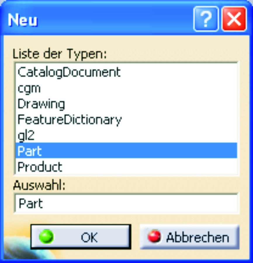

hallo zusammen,
wie ist es möglich ein von mir erzeugtes Standard Part (hinterlegte Eigenschaften) in das Menüfenster "Neu" für die Auswahl zu hinterlegen.
Und in welchem Verzeichniss wird das neue Part gespeichert.

11.zip
Mein Bild will er nicht.
Es ist das Fenster was sich öffnet wenn man Datei " Neu " anklickt.
Dort hab ich die Auswahl zwischen Drawing Part Product usw..
Dahin möchte ich gerne mein Standard Part hinterlegen,

das wird so wohl nicht gehen. Eine anderer Ansatz wäre das über ein Makro zu realisieren und das Makro auf eine Schaltfläche zu legen.
So kannst du dann den Speicherort der Vorlagen auch selber bestimmen.

Schade,
ist es dann möglich das Makro für mehrere Anwender zu benutzen, so das jeder der V5 öffnet die Schaltfläche hat?

klar geht das. Das musst du als Catia-Admin in den RefSettings festlegen.
Danach noch die Settings der User löschen, damit sie die neuen RefSettings komplett übernehmen.
